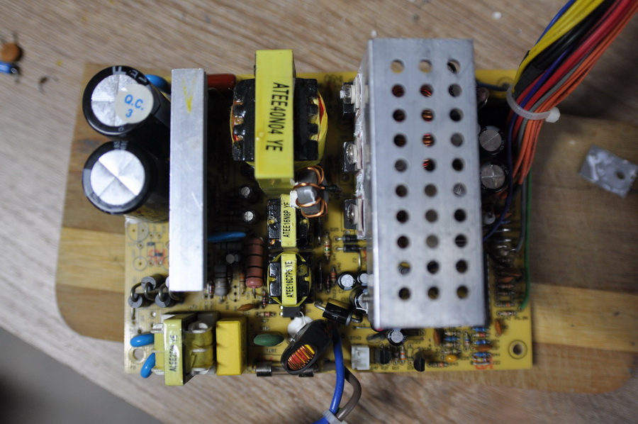

Доброго времени суток. Модель блока питания: PM(P4) 350W P 20+4 PIN Low Noise 120 FAN. БП на SG6105DZ, дежурка С945, D5027. Резистор R13 выгорел до неузнаваемости. По остаткам маркировки - 560К или 1,5К. Схему в сети найти не получилось. Вопрос в номинале резистора, а лучше схему. (Диоды D9, D10 и оптопару проверил - живые.)
На месте R12 4,7 Ом (было в обрыве) впаял два по 10 Ом (одно с другой стороны платы).

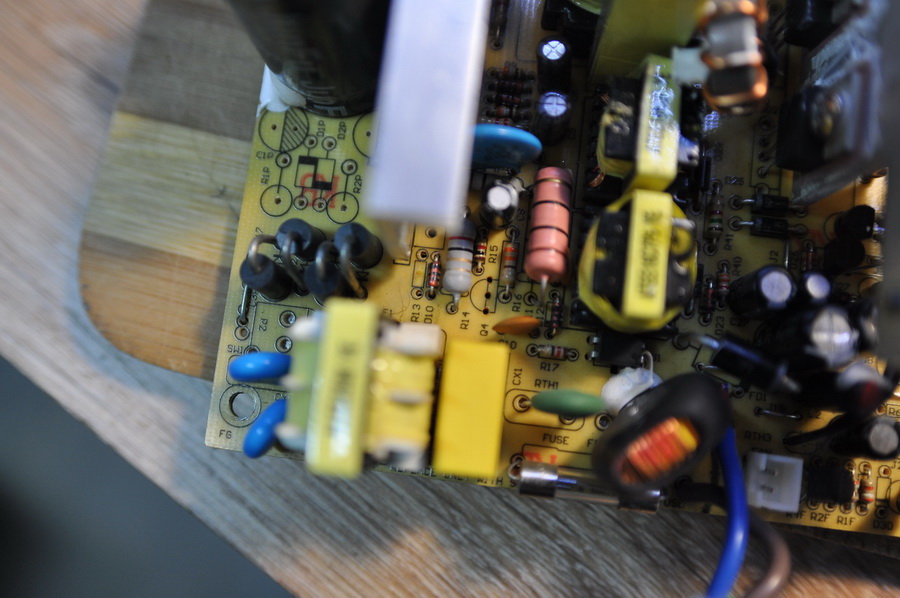

Транзистор Q4 (убит) выпаял. Видно место, где стоит R13.

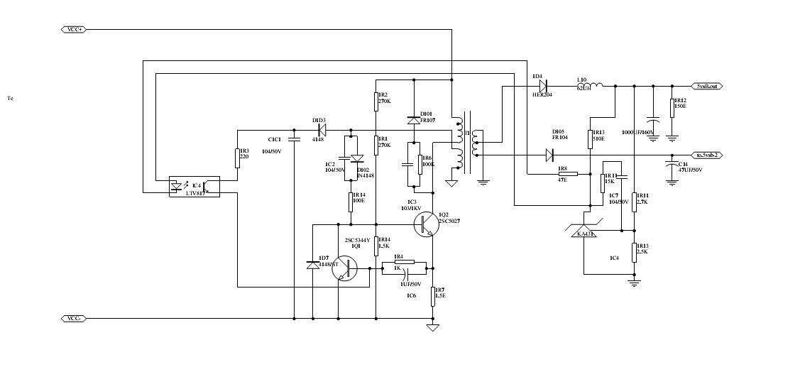

http://diodnik.com/wp-content/uploads/2016/04/jnc_lc-b250atx_2003.gif
По номиналам ориентируетесь по этой схеме.Дежурка у них совпадает.Оптрон лучше заменить не проверяя,может опять бабахнуть

Вроде больше на это http://monitor.espec.ws/files/fa-5-f_175.gif похоже, но некоторые номиналы не совпадают. Поставлю 2К, биполярники нашёл, оптрон тоже поменяю. Через лампу ничего бабахнуть не должно. Жаль, что не родной. Попутно проверил керамику 100 и 10 nF на 1kV, оба процентов на 20 ниже номинала - заменил.Трансформатор не в обрыве. Спасибо, буду дальше смотреть.

Что-то и TL431 на плате не видно, значит опять не та схема.
Сообщения: 17970
Сообщение #6 От 18/03/2017 19:32 цитата
http://diodnik.com/wp-content/uploads/2016/04/Maxpower_PX-300W.gif
Тут без оптрона

Сообщение #7 От 18/03/2017 20:53 цитата
Нет на плате стабилитрона или я не нашёл, но все диоды буковкой D промаркированы. А с 1,2 ноги оптрона дорожки на SG6105DZ идут. Если это она стабилизирует, то капец микрухе. Менять её надо. На задней стороне платы есть маркировка ST-CPBA 22F 20Z Пошёл я даташит на SG изучать.
Сообщения: 17970
Сообщение #8 От 18/03/2017 21:29 цитата
В микрухе 2шт 431 спрятаны согласно даташиту,можно внешний подцепить откусив ноги и убедится,что микрухе кранты

digger2013. Тогда может - между базой и истоком?
brda1. Спасибо. 560К буду ставить. И за микросхемой Есть! Будет сделано!
