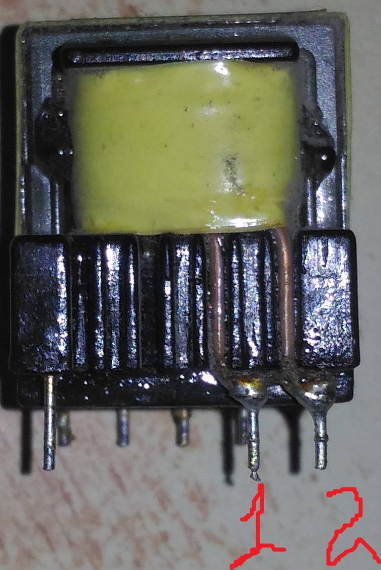

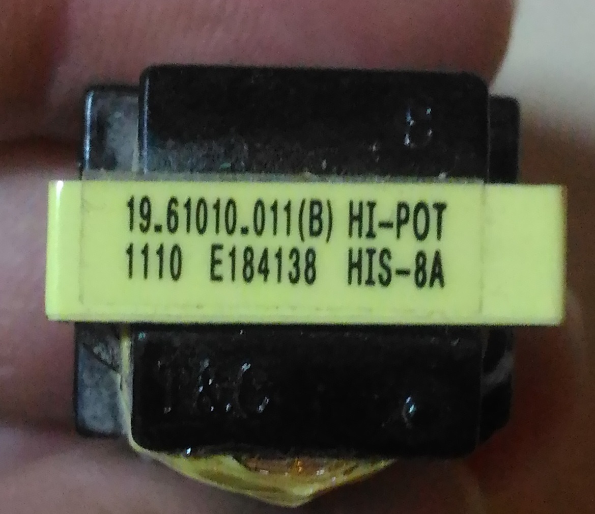

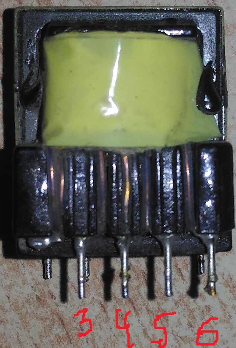

mrSmith
Сообщения: 5
Сообщение #5 От 21/07/2017 22:06 цитата
Lenchik,
выпаял дежурный трансформатор.
Сопротивление между 1-2 - 0,3 Ом
Сопротивление между 3-4 - 0,6 Ом
Сопротивление между 5-6 - 1,6 Ом
В остальных вариантах - нет прозвона.
HardRom,
Может посоветуете с каких элементов начать в первую очередь?
 Размер файла:  319.8 КБ
 Просмотрено:  427 раз(а)
 Размер файла:  290.72 КБ
 Просмотрено:  465 раз(а)
 Размер файла:  259.29 КБ
 Просмотрено:  490 раз(а)
