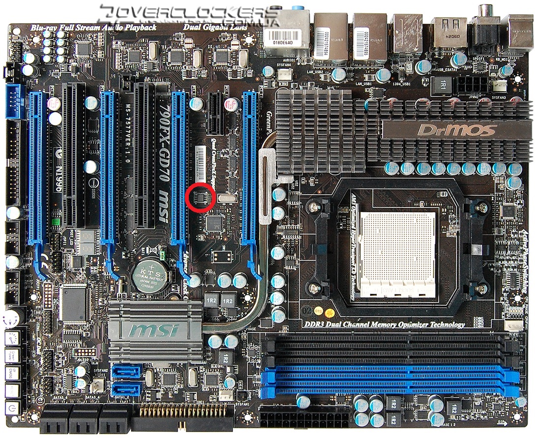

Материнская плата 790FX-GD70 не запускается
an_ya
Сообщения: 9
Сообщение #1 От 12/01/2018 15:37 цитата
После случайного закорачивания разъема куллера вышел из строя F75133S «измеритель нагрузки»
Ссылка на описание с сайта производителя:
http://www.fintek.com.tw/index.php/led-driver-ic/item/16-f75133
Во вложении выделил красным цветом
Результат: кнопки включения питания с платы не работают, индикатор пост кодов не работает, куллер не крутит
Поскажите чем можно заменить данную деталюху и есть ли вероятность что она потянула за собой еще что-то
ДОБАВЛЕНО 12/01/2018 16:45
пробороздил все просторы интернета так и не нашел ни аналога ни магазина (кроме aliexpress.com) где можно приобрести данную деталь.
Всем кто откликнется заранее спасибо за помощь!

Сообщение #2 От 12/01/2018 20:21 цитата
Скачай схему с бордвьхой и посмотри, что твой "измеритель нагрузки" мог кроме хаба за собой утянуть браво!
Пиши кого где и как замкнул и поконкретней.

рядом с измерителем нагрузки F75133S находится генератор realtek rtm880n-793 от греется сильно, может и он попадает под замену.
В данном случае интересовала замена F75133S, так как там явный прогар. Не могу найти аналог.
Кнопки включения питания на матери не реагируют! Только замыкание контактов. Пост коды молчат...
ДОБАВЛЕНО 14/01/2018 00:56
обвел RTM880N-793
