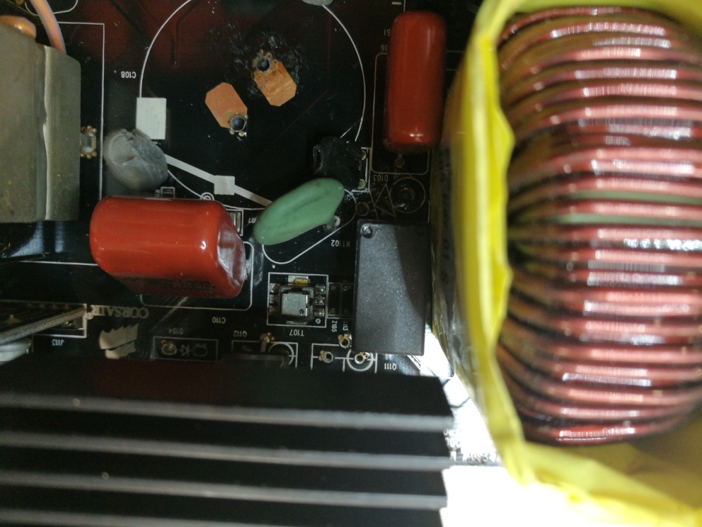

Есть блок питания Corsair AX860i. Сгорели в первичке транзистор, диод выпрямительный. Также там стоит походу дроссель T 107 - 6 выводов. 4,5 и 6 выводы звонятся между собой накоротко, прозванивал мультиметром. Подскажите у кого может есть такой блок питания - это нормально или нет, если нет то что за дроссель там стоит.
Я подозреваю, что замкнул сам дроссель и поэтому сдохли транзисторы и диоды

micrometals Т106-52? - эта за гранью зла и добра! может скорее T130-52? меняйте на сендаст AS130-60. большой конденсатор 390uF 400V обязательно проверить ёмкость ESR... плёнку коричневую 1uF 450V тоже проверить

Может и T130-52, я не знаю на блоке питания он обозначен как Т107 - больше ни чего не знаю. Если точно кто знает как он называется. На нем нет ни каких обозначений, только на плате написано Т107. Поменять на AS130-60 не проблема, только хотелось бы знать что я меняю. Конденсатор нормальный, я его выпаял потому что в диоду добраться не мог.
Заранее спасибо.
ДОБАВЛЕНО 12/04/2018 09:25
Witewut ты меня не так понял. Т107 это не большой дроссель, а маленький с 6-ю выводами - между радиатором и термистором..

трансформатор управления затвором полевиков

Только если быть точным, то стоят 2 мосфета IPP60R125CP и с трансформатора 4,5,6 вывод приходит не на затвор, а на 2 ногу мосфета (на сток drain), а с 1-го вывода трансформатора сопротивление с истоком 15 Ом, с 3-го вывода трансформатора сопротивление с истоком 10 Ом,
Вот я и хочу узнать что это дроссель или трансформатор, пока не узнаю не смогу определить целый компонент или нет.

схема известная FSP Epsilon 550-80GLN
http://s54.radikal.ru/i144/1208/d8/cbca90320cd9.gif
да только нипричём он

Спасибо за схему, вот и получается что Т107 это дроссель, обозначенный на схеме как L10. Теперь я почти уверен, что с ним все нормально. Как приедут запчасти запаяю и отпишусь как все прошло. Вместо новых мосфетов IPP60R125CP запаяю временно для проверки другие. Есть у меня мосфеты бу, аналогичные по параметрам, но по току в 2 раза меньше. Для проверки без нагрузки подойдут.

какова его ёмкость?... вылет ключей это следствие, причина как раз вот эти элементы: дроссель APFC; конденсатор большой; коричневый плёночный... пробьются и новые полевики...

Там стоят не коричневые, а желтые пленочные по 0,68 мкф - 2шт. (в норме), конденсатор 420В 680 мкф - по факту 624 мкф (+- 20% это в пределах нормы). А дроссель возможно, но проверить его все равно не чем и какой там стоит тоже вопрос.

На конец то купил мосфеты и диоды - запаял, проверил, все работает.
Всем спасибо за помощь.

Подскажите пожалуйста, маркировку большого красного, пленочного конденсатора что на фото, в первом посту, он мне уже достался без него а схем найти на этот блок не представляется возможным((

Например 1uF 450V

Вот тот что рядом с катушкой с право стоит, тот да 105к 450в а этот судя по всем фото раза в два больше, буду наверно на 2.2мф искать.

так что это? ЭМИ фильтр? СХ? там вообще жёлтенький СХ должен стоять

Подсмотрел в таком же блоке там стоит 225к 450v
