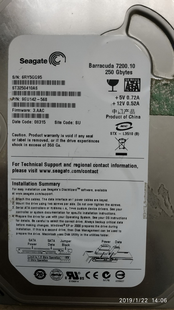

Seagate Baracuda 7200.10 ST3250410AS
pavik16
Сообщения: 23
Сообщение #1 От 25/01/2019 16:06 цитата

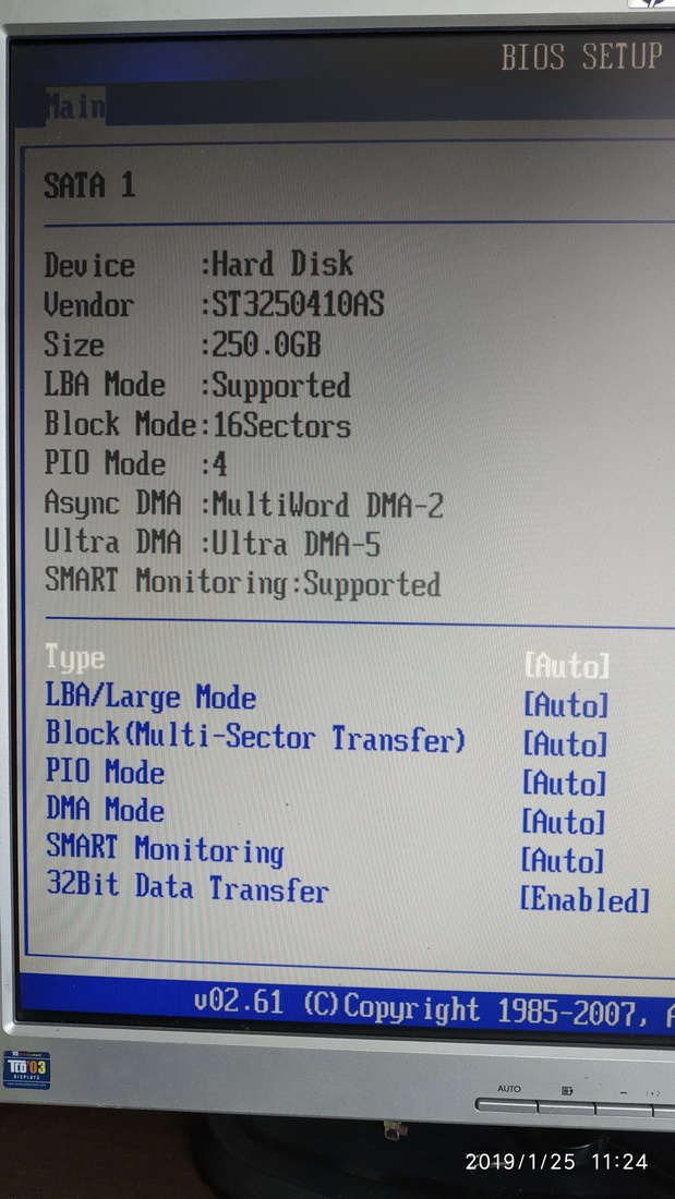

Всем привет. Данный диск в биосе виден, в системе и в любой другой программе нет. Раскручивается нормально, без посторонних звуков, система с ним грузится намного дольше, чем без него. Пробовал его вместо системного-появляется логотип винды и перезагрузка в биос, и так по кругу. Подключал к терминалу, на ctrl+z после первого нажатия реакции нет, после второго выходяк крякообразы. Возможно ли его восстановить ?

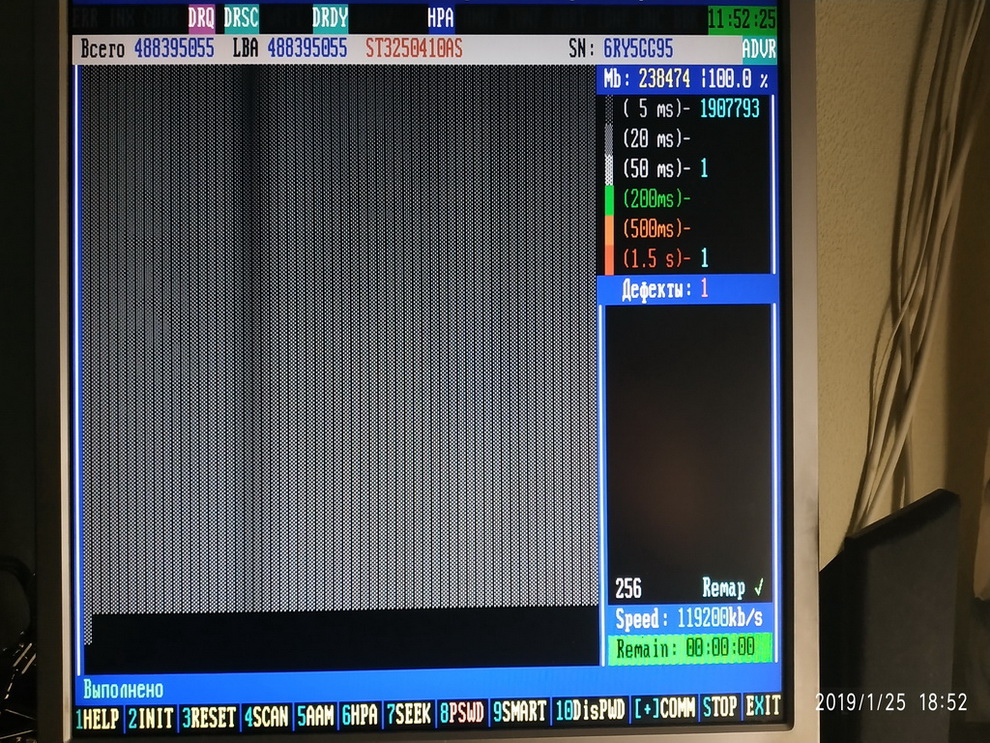

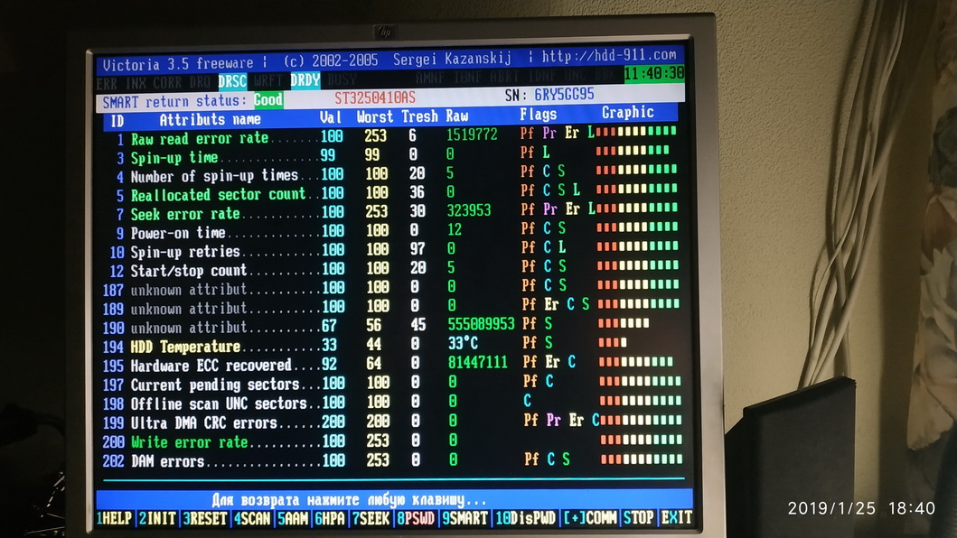

Вот фото смарта и сканирования виктории из дос. Я запутался. Вроде все хорошо, или я ошибаюсь?

Так судя по скану виктории он дохлый . Сначала скана он обо что то спотыкается , а потом якобы начинает что-то сканировать , только со скоростями которых просто не бывает . Коль нужны данные - к спецам , если нужен просто диск - Selfscan в помощь улыбка

pavik16, запустить Викторию с опцией Remap. Если несколько секторов в начале битые, то они или заремапятся (потом посмотреть 5-й атрибут СМАРТ), или восстановятся. Послушай ухом, как идет процесс. Если же звуки будут жуткие, то бобик сдох недовольство, огорчение Худший случай - запил.
