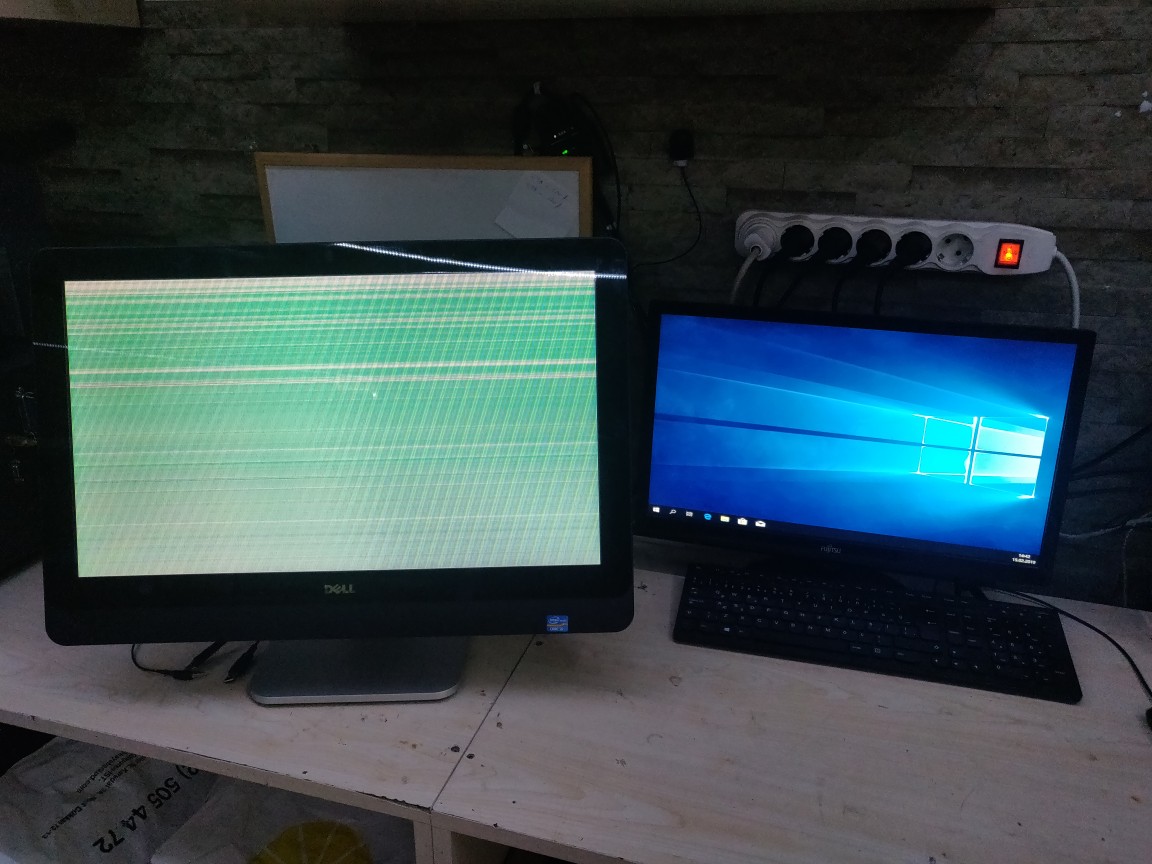

Всем привет. Просьба камни не кидать, я еще учусь)
Проц установлен Intel Pentium G3260 3.3GHz.
Симптомы при запуске:
Старт/никаких звуковых сигналов нет. В защиту или рестарт не уходит.
Активность микрухи БИОС постоянная - когда нет изо. (Метод второй ноги через светодиод - на ютюбе видел)

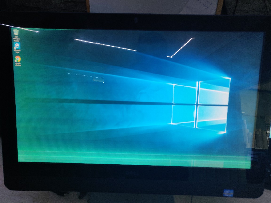

Бывает на раз 5-8й может появится изо как на фото. Или даже можно попасть в Биос.
Память в норме, видик тоже и др. проверял на другом пк.
Замеры напряжений на ддр 3
VDD pin170- 1.45v,
VDDSPD pin236 - 3.3v,
VREF - 1,7(0.75-0.85v),
VTT pin120,240 - 0.85v
Что конкретно еще проверить и в какую сторону идти?
Спасибо люди добрые.

| Если снять и видео и память и всё вообще, то спикер матерится при каждом запуске? БП либо сразу подменить, либо открывать наличный. Кстати - он какой? И какая видео? |

Без видика и памяти всегда - 3 сигнала.
Без видика и с памятью - тишина.
БП - FSP 350Pn
- но я подкидывал еще 100% исправный бп - ocz silencer mk iii 600w .
Видео - Asus GTX 760 DirectCU II
Кстати на плате есть V-Check Points - я так понимаю это замер напряжений, типа к. точек?
CPU_VCCIN - 1.60V
VCC_DDR - 1.50V
CPU_CORE0 -0.65-0.97V
CPU_CFX - 0.00V
CPU_RING - 0.79-0.97V
CPU_USA - 0.85V
Заметил что оба индикатора лан порта мерцают периодично каждые 2 сек.
Питание на кварце - 0,33V
Мосфеты прозвонил, юсб порты прозвонил - замыканий нет.
На кнопку RESET реагирует.
Что еще глянуть можно? Шим? Я не знаю где он и как его проверить? |

Вроде - да. Сама память нормальная? Ну т.е. не заведомо исправная, а без прибабахов типа Супер-Гипер.
Картинку же такую наблюдал при неисправном БП. В остальном системник работал нормально! В данном случае может линия питания PCI-E чудит?
Видеокарта, болтающаяся в слоте может нагонять просто волшебные глюки. Кстати подобное видел не так давно - и плохой старт, и глюки на экране. Глючным компонентом оказался хлипкий корпус. |

Память обычная, бе наворотов, исправная, мемтест прошла. Бп тоже исправный.
Мне кажется что где-то не доходит питания PCI-E, либо какие-то сигналы. |

| Короче говоря, обнаружил в итоге царапины на нескольких дорогах. Кинул перемычки, все завелось, но с БИОС по прежнему раз через раз загружается. Прошил биос, и вуаля, все заработало. |
