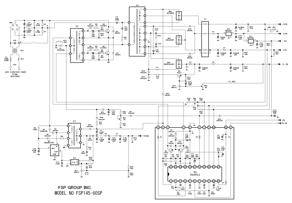

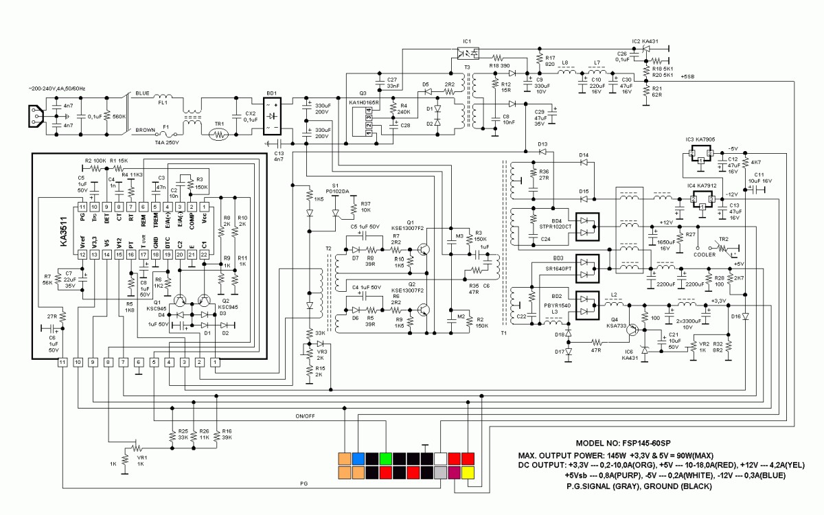

9. Я так понимаю, тут чисто особенности схемотехники этого блока. Немножко всё нестандартно сделано.
  FSP145-60SP.jpg  140.94 КБ  Скачано: 230 раз(а)

да уж... Без осцилла, как без рук... Тут вопрос-то простой, надо посмотреть, какое напряжение ДО дросселя по +12В линии. И ВСЕ СРАЗУ СТАНЕТ ПОНЯТНО...
А так приходится гадать... Долго гадать...
1. На 775 сокете, по линии +12В, в зависимости от установленного процессора, токи могут потребляться О-ГО-ГО...
2. Я не помню. Электролиты по +12В, естественно, заменял?
3. Проверь пайку цепей линии +12В, может где-то транс не контачит или диоды.
4. Блок двухтактный. Если один такт убрать, то напряжение упадет. То есть если у тебя по линии +12В где-то неконтачит обмотка транса или оборван диод или в пробой уходит.
Вообщем, проверяй пайку +12В линии (транс, диоды, дроссель). Если есть диоды - замени диодную сборку по +12 линии. Они бывают на вид рабочими, но создают "неприятные" моменты, которые выражаются в большом обратном токе или работе через раз...

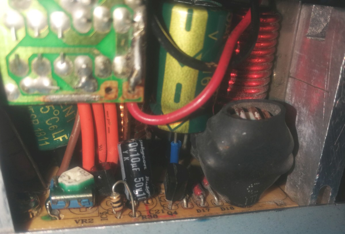

да, монтаж там плотный, учитывая что это TFX, но электролит влез туда и на 3300, хотя пришлось его приподнять над платой на несколько мм, ну вот не было у меня на 1500 или 2200, — у меня 16-вольтовые остались только на 1000 и на 3300, да и лишняя ёмкость не помешает если линию придётся нагружать
стоял там узкий и высокий с редким номиналом 1650 мкф, а я поставил пузатый но более низкий 3300, но не вплотную к плате, а как бы на ножках, и он нормально поместился, до вентилятора ещё пару миллиметров не достаёт
удивительно, что в линии 12 вольт нет дополнительного дросселя и второго гасящего электролита, хотя например в цепи 3.3V и в цепи дежурки 5VSB аж два дросселя и три гасящих электролита — понятно что в основном там работает первый электролит и первый дроссель, но всё равно странно
линия 3.3V тоже связана с другими линиями магнитной системой трансформатора, но там напряжение в норме, да и -12V и -5V тоже не проседают, а вот +5 и +12 чётко взаимосвязаны, ДГС в каком-то смысле работает и как трансформатор тоже
правда, там на линии 3.3V есть еще отдельная цепь стабилизации на управляемом стабилитроне 431, может без такой стабилизации и 3.3V тоже могло измениться
ДОБАВЛЕНО 29/12/2021 14:04
вот такой вот колхоз-монтаж
  IMG_20211229_135758.jpg  185.45 КБ  Скачано: 234 раз(а)
Смотри. Фишка в том, то через электролит проходит ТОЛЬКО переменная составляющая тока дросселя. Постоянная составляющая тока дросселя, которая определяется нагрузкой, вообще не идет через электролит. То есть необходимые микрофарады определяются не током нагрузки, а частотой пульсаций тока дросселя, амплитудой пульсаций и требуемым значением пульсаций напряжения на нагрузке.
Поэтому никакие лишние микрофарады погоды не сделают.
0720 писал:
Это плохое решение...
Скажу прямо, колхоз - так себе... Конденсатор висит в воздухе. Ножки обладают сопротивлением. Из-за этого с пульсациями будет хуже. Лучше найти электролит с габаритами, близкими к исходному и поставить его "без колхоза". От дополнительных микрофарад больше толку не будет. А вот из-за длинных ножек - точно будет хуже.

нашел и устранил соплю в линии +12 вольт, конечно дело было в отслоившейся дорожке и микротрещинах в пайках, так что новая диодная сборка не понадобилась, теперь на линии +12 всё хорошо: 12,4 вольта без нагрузки, 12.18 с нагрузкой, нагрев диода умеренный
но чтобы запустить блок на мамке и заставить его работать под нагрузкой, нужны танцы с бубном: полностью подключенный он не запускается (уходит в защиту), так что сначала надо подключить основной разъем 20 пин, запустить БП кнопкой включения, он стартует и поднимается по всем линиям, выдаёт PWR OK, и только потом можно подсоединять разъем 4 пина на питание процессора, после чего всё работает нормально и все напряжения в норме (+12=12.18в; +5=5.19в; +3.3=3.34в), но только кроме минус 12 вольт (оно почему-то очень низкое, около 10 вольт), система в таком виде работает стабильно и синих экранов не выдаёт, главное её не выключать, а то потом снова придётся запускать с танцами и отключением 4-пинового разъема
по дежурке напряжение скачет 4.92-4.96 вольта, подозреваю там конские пульсации, если их даже мультиметр может так регистрировать в виде скачущих сотых долей
сегодня уже не буду его ковырять, а завтра попробую измерить пульсации мультиметром в режиме переменного напряжения (через конденсатор, чтобы отсечь постоянную составляющую)

0720 писал:
Так а чем вы паяете, что у вас сопли образуются? Каким паяльником? Толщина и ширина жала, должны быть адаптированы под задачи. Вы флюс используете? Например, ЛТИ-120? Плату после пайки отмываете и осматриваете?
0720 писал:
Ну значит блок питания уходит в защиту, видимо, из-за перекоса. Значит проверьте потребление по линии -12В.
0720 писал:
Может дежурка перезапускается постоянно (периодически) уходит в защиту и снова стартует... Опять же какой ток от нее берется и тянет ли она номинальный ток...
0720 писал:
Это что за глупость такая? какие пульсации мультиметром? высокочастотные пульсации? Мультиметр не предназначен для измерения напряжения высокой частоты.
0720 писал:
какой-то заколдованый блок, я-то сначала рассчитывал что всё обойдётся заменой вспухших электролитов, а по факту уже потратил на него кучу ресурсов и он ещё не восстал из мёртвых, теперь уже дело принципа его довести до ума..
1. Ничего не заколдованный.
2. Просто по неопытности и отсутствию знаний, ты сделал много лишнего и создал новые проблемы в виде подгоревших дорожек и соплей между ними...
3. Верни все как было, и, возможно, блок оживет.
4. Убери гигантские электролиты на длинных ножках. Поставь те номиналы, которые были предусмотрены.
5. Верни схему в исходное состояние...
