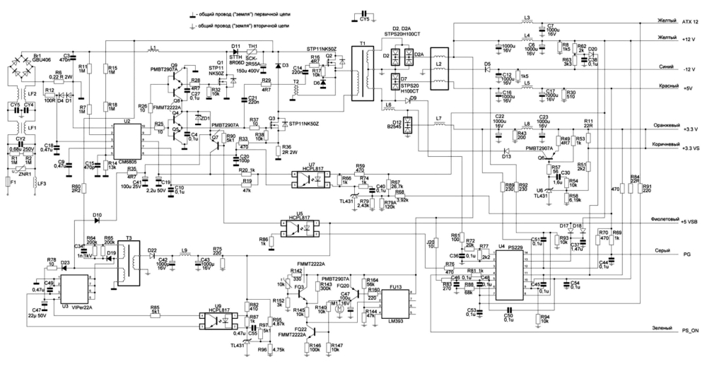

Сообщение #13 От 24/06/2022 04:49 цитата
Схема Hipper
ДОБАВЛЕНО 24/06/2022 05:10
Да, наверно ошибаюсь. По форумам люди как-то "отскакивают" от этой неисправности.
Пока детали не менял.
Прошел по цепочке: T1 - D7,D12 - L2,L7 - C22,C23 в обозначениях схемы, исправны.
Короткого по линиям нет.
Про пайки, - ну да, бывает такое. Но без нагрузки есть отклонение от номинала. Хотя на выходе линии и нагружены, например - R43.
Не уверенный старт, скорее всего из-за линии +3,3В, по Under-Voltage...

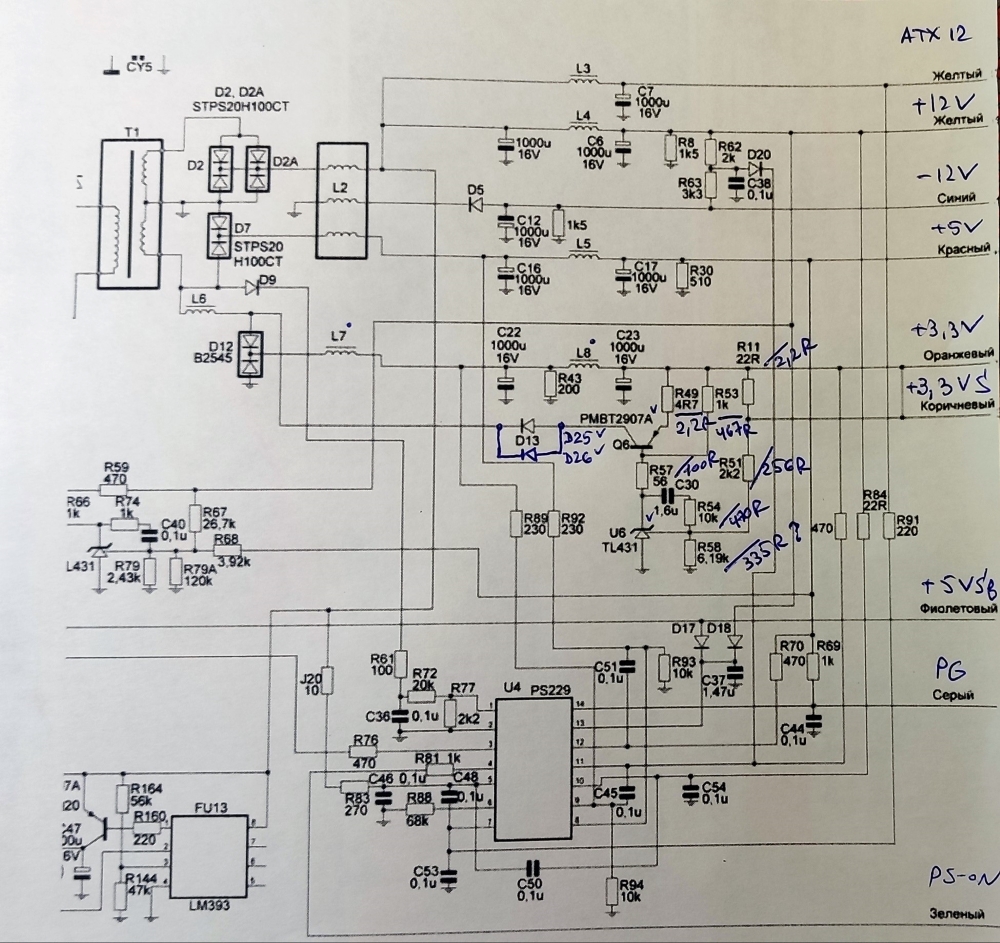

ДОБАВЛЕНО 24/06/2022 05:13
Under-Voltage Section PS229

Сообщение #14 От 24/06/2022 09:41 цитата
По схеме, стабилизатор по +3.3В реализован на элементах L7, L8, D13, Q6 PMBT2707A, U6 TL431. Проверьте в первую очередь исправность Q6 PMBT2707A, U6 TL431 и соответствие номинала R51, R53, R54, R58 цветной кодировке, в особенности R58. Так же, проверьте наличие -12В. Что с удалось выяснить с пропаданием +5В?

Сообщение #15 От 26/06/2022 08:36 цитата
Номиналы элементов схемы стабилизатора в норме.

Сообщение #19 От 05/07/2022 10:45 цитата
Получились вот такие номиналы....
ДОБАВЛЕНО 05/07/2022 10:47
Номиналы соответствуют надписям, но существенные отличия от эталонной схемы.
Под дробью - замеренные, галочка - проверены.

Сообщение #20 От 06/07/2022 11:04 цитата
Транзистор, TL431, диоды D25, D26 и остальные вышеуказанные элементы исправны? Сопротивления соответствуют указанному на них номиналу? Замеры сопротивлений на плате, без выпаивания, ни о чем. Если транзистор и другие элементы исправны, TL431 лучше заменить на заведомо исправную.
