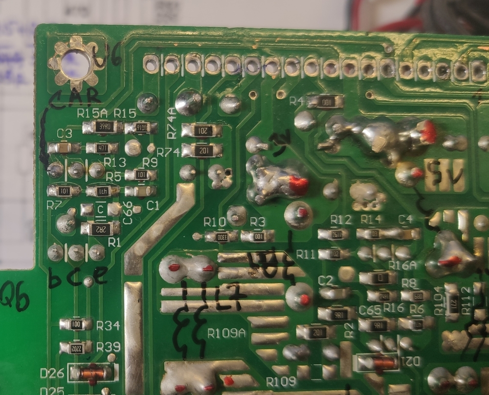

Подскажите, пожалуйста, D25,D26 маркировку диодов.
shylo
Сообщения: 70
Сообщение #49 От 26/09/2022 18:38 цитата
Vova24131, Судя по схеме, обычные 4148 в корпусе SOD80 (miniMELF).
