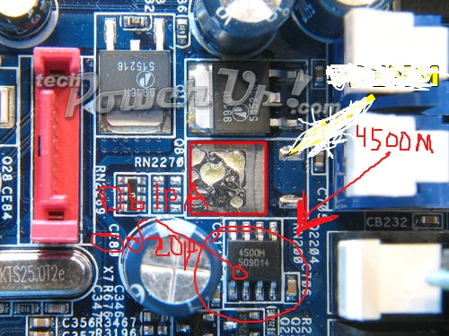

Изначально дело было в кнопке (При включении в разетку сразу стартует и вырубается)Кнопку зделал!включил в разетку, нажал на кнопку и тут начало вонять гарелым! замешательство
Думал блок питания но нет он цел и работоспособен выяснилась проблема на материнке упс! ето микруха 4500M
Я так понимаю она отвичает за питания оперативы!?Нужно ваше подтверждения так ли ето и чем её заменить!(Всмысле аналоги).....
ДОБАВЛЕНО 22/09/2011 12:36
Забыл ещё одно.Тепрь при нажатии кнопки горит красная лампочка пока не отпустиш кнопку и тухнет!
ДОБАВЛЕНО 22/09/2011 12:39
Как я понял там на оперативу должно даватся 1.8 или 1.3 волта!а щас там (цензура) нету.
Вот ета картинка с микрухой!!!

Вот фотография правдо не с етой материнки но микруха!

Это сборка двух полевых транзисторов N-канального и P-канального APM4500. Можно применить AP4501, IRF7389.

Как же ты определил её неисправность, не зная что это такое, или сгорела в прямом смысле? Ищут вначале причину выхода из строя транзисторной сборки.

Я поспрашивал и почитал про етот транзистор!Часто говорится что криво ставят память или большое напыление в разъёме!В даном случае клиент не правильно поставил память поетому такой гимарой....Ну я ипочистил на всякий случай у меня есть АО4600 я думаю его поставить посмотрел по сайтам вроде нормальный аналог!

A&O Semi AO4600
Fairchild FDS8958A
International Rectifier IRF7389, IRF7319
Вот ещё аналоги если кому пригодится!

Точно на память питание или всеж комутиция +5 основных и дежурки (в этом случае можно просто два диода поставить)?

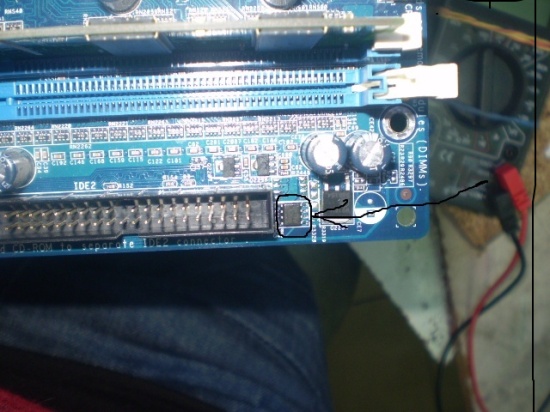

Если не тежело посмотрите по даташиту, ети две микрухи кое чем отличаются (КЛЮЧЁМ) может я её не так поставил????Биос вообще никаких сигналов не даёт!ХДД,кулера БП включаются!Но я заметил что проц холодный как лёд И один транзюк греется!!!GOTO3GH!....

Ничем они не отличаются, а как ты её поставил известно только ясновидящим.
Лупы тоже нет? 60T03GH.

Кароче вот здесь он стоит.
ДОБАВЛЕНО 22/09/2011 16:59
Ну ставил я её по ключю как та стояла. улыбка У меня микроскоп есть 9-ти кратный а зачем он вам
ДОБАВЛЕНО 22/09/2011 17:01
А блин там просто не понятно написано было!Надо отложить ато мозг уже не варит недовольство, огорчение
ДОБАВЛЕНО 22/09/2011 17:05
Странно на него 1.65 падает а на выходе 0.75

Я в шоке при включении не горят ни одна лампочка.Но уже выключить можно через кнопку смех у меня истерика
ДОБАВЛЕНО 22/09/2011 17:56
Понятно кароче дело в шине подключил привод а он начал туда сюда ездить!!!!APM4500 за шину отвечает придётся оригинал искать поскольку AO4600 не совсем так расположена сама зборка к верху ногами!

Если проц у тебя холодный то ты или доп питания +12V проца не вкл или залипший резет , или еше что то

Sseries, он распиновку сравнивает по обозначениям выводов, например, в даташитах
у AO4600 сток N-канального (выводы 7 и 8) обозначен как D2, а Р-канального (выводы 5 и 6) обозначен как D1
APM4500 сток N-канального (выводы 7 и 8) обозначен как D1, а Р-канального (выводы 5 и 6) обозначен как D2
Ему по барабану схематическое изображение транзисторов, он этого просто не знает и впаивает сборку в перевернутом виде.
О чём он сам пишет
Идиоту-клиенту после такого ремонта придется новый комп покупать.

Оооууу хорош вопервых я его ещё не впаял!!!Потому как не та микруха!А чтоб не ошибится я заказал новую микруху (APM4500)! Так что Идиоту клиенту ищё нечего негрозит!!! "TE"ето был лишний ваш коментарий!Я не настолько глуп чтобы липить туда чёрт знает что!

А на фотографии показано где стоит AO4600!После повторного включения ПК я и не решился его ставить так как его уже можно было ваыключить!И как можно микру к верху ногами поставить?
Короче так попрошу пока некого не коминтировать я в ожидании родной микрухи там будет видно что к чему лепить!
