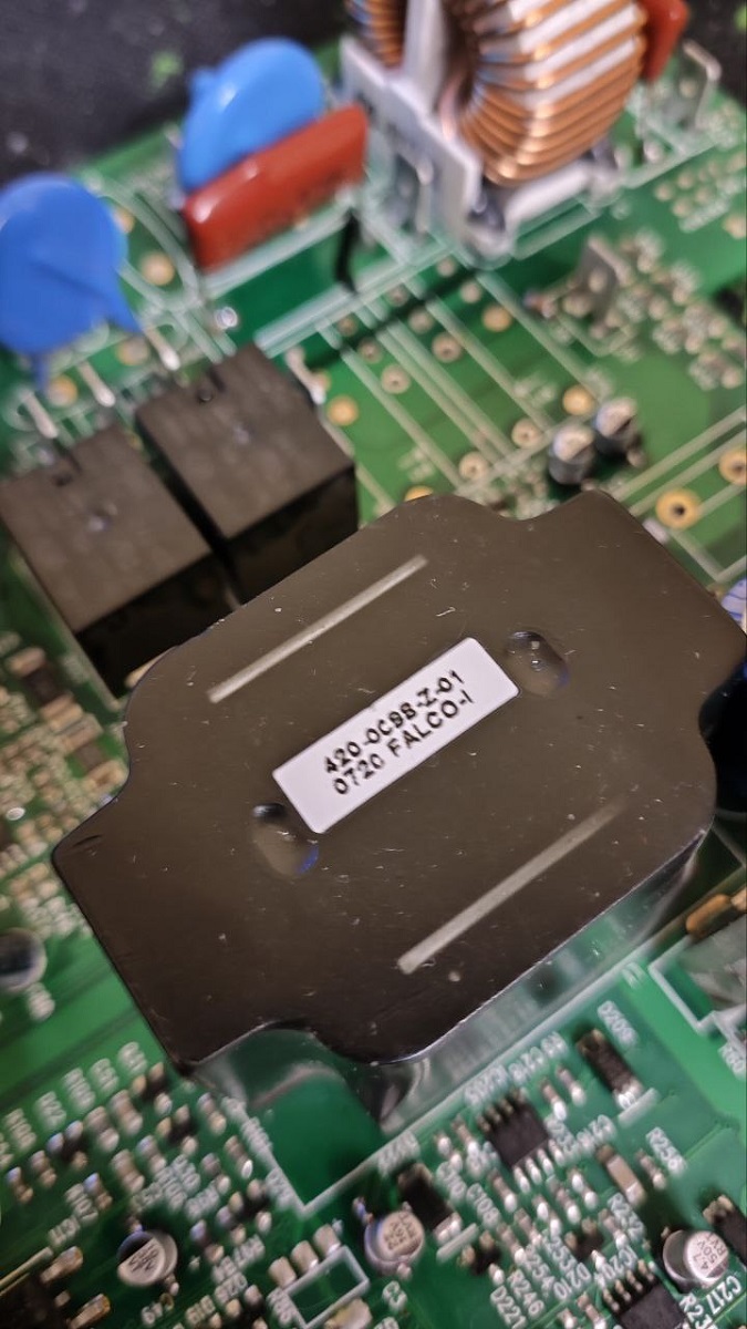

gsg613
Сообщения: 6
Сообщение #16 От 13/04/2024 00:06 цитата
HardRom, aps back-ups rs 1000 не заряжает батареи
Добрый день. Питание на Шиме 2,9 В, напряжение на конденсаторе 285В. Заряда нет. Кондёры фильтров заменены. Шим заменена. 3300мкф на выходе заменены. 22мкф на 16в почти все заменены. Помогите. Спасибо.
