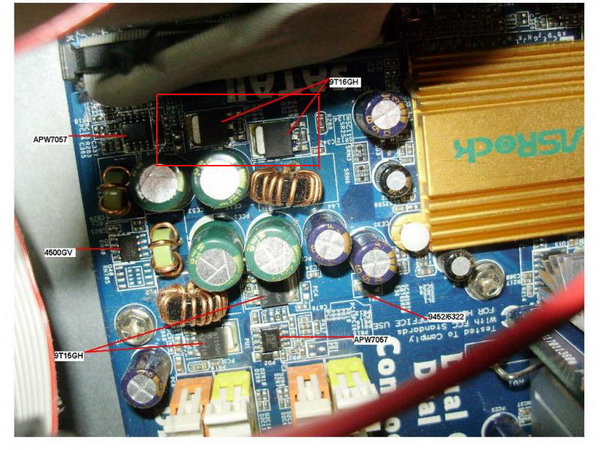

Здравствуйте!
Прошу помощи с этой материнкой. Отваливаются мосфеты (картинку прилагаю). Мать пришла уже с снятыми. Поставил 15N03. Я так понимаю, они питают всю периферию. С чего начать?
Спасибо

AndrushaP, все четыре отваливаются или два верхних по фотокарточке?
Начать надо с прозвонки точки соединения истока одного транзистора со стоком второго (верхних) на землю. Если КЗ полное, то менять южный и ШИМ APW7057 заменить сразу или проверить.
греется только верхний (к краю платы)
шим поменял, эффекта нуль. недовольство, огорчение
напряжение есть 1,65V, особо ничего не греется... С процессором пост00

Очень ты немногословный. Какая температура, поддеживается ли процессор матерью, где остальные питания?

Сообщение #6 От 24/06/2011 16:33 цитата
на проце 1,3V, память 1,8V мерить сложно. больше ничего особо не греется.
1,65V - на греющемся мосфете

Сообщение #10 От 26/06/2011 20:49 цитата
AndrushaP писал:
Мать стартует
Точно? Может только включается?
AndrushaP писал:
Нагрузка у этих мосфетов "крутая", пару Ом.. похоже ЮМ
А ты мосфет та сними, да прозвони без него дорогу которая под юг уходит.

Сообщение #11 От 27/06/2011 00:17 цитата
был обрыв...APW7057 PHASE, заваливались фронты.. короче всё заколосилось...
Только вот всё равно пост00
На кнопку резет не реагирует (3,3В) ... По посткарте как бы есть
Напряжения:
проц - 1,32
память - 1,74; 0,88; 3,34
ЮГ - 1,05;1,5; 3,3
Север - 1,3 (греется уж сильно, но не сразу)
Куда дальше копать?

И что, устранив обрыв на 8 ногу, увеличилось сопротивление?
Сначала напиши четко о том что спрашивают, потом возможно и получишь ответ "куда дальше копать".

Сообщение #13 От 28/06/2011 14:30 цитата
Она идет через сопротивления на сток одного и исток другого.
На затворе верхнего транзистора был завал фронтов, соответственно и грелся...
С эти разобрался, работает.
Процессор поддерживается . Остальные питания постом выше подмигивание
