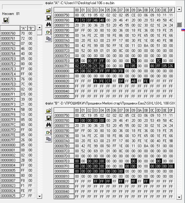

Всем привет! Скиньте, пожалуйста, прошивку на СМА Indesit SIXL 106 S EU s/n 707207464*80464120200, не реагирует на кнопки. И, если есть, схему подключения модуля к периферии. Свою прицеплю чуть позже, как до прогера доберусь.

Dima700926, а что с аппаратом? прошивка в норме.

Реагирует только на кнопку ВКЛ и то, если секунду-две подержишь. Хотя ошибки NTC и пресса отображаются верно. Прошивку проверял, контрольная совпадает, но это не 100% гарантии. Поэтому спрашиваю новую. Параллельно изучаю мордуль.

xarl, спасибо, все получилось. С твоей паршивкой начала при включении музыкально пиликать и штатно мыргать индикаторами. А когда пропаял микротрещину на перемычке по шине ДАТА, заработали кнопки. На столе все постирала.

Dima700926, о как... Сейчас сравню. Интересно что там не так.
ДОБАВЛЕНО 19/09/2012 22:13
Вот несовпадения. С 0760 по 0764, это ладно, серийный номер, а вот дальше... Отчего бы это?

xarl, что за данные в 07Е0 и далее, мне неведомо. Возможно, вектор. А откуда ошибки - могу предположить, что при нажатии кнопки, проц морды не видел обмена и считал шину свободной, соответственно, при отпускании кнопки, он влезал в обмен с ЕЕПРОМ. А по завершении стирки проц модуля пересчитывал СRС, учитывая и ошибки в этой области. Видимо, очень удачное последнее нажатие кнопки и стало фатальным.

Твоя - это файл "А".

Я тоже их сравнивал. Только через Тотал. Потому и думаю, что слэйв помешал мастеру общаться с ЕЕПРОМ.
