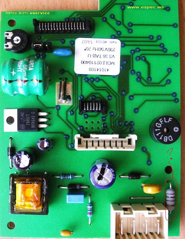

Пришла на ремонт машинка. Вылетело всё по управлению УБЛ . При осмотре ещё и выявилось что на модуле индикации сгорело сопротивление обозначенное на снимке,надписей не видно. если я правильно рассмотрел цвета номинал его --100 Ом ? Подтвердите кто нибудь это. также сгорела LNK 501GN ,которой блин нет в данный момент в наличии недовольство, огорчение

grifat, заведите себе программку определения сопротивления по цветовому коду (Резистор по моему называется)....

bun, балин ,ну я же писал--
я же в цвете сомневаюсь ,а не в своих познаниях по распознанию маркировки улыбка
Всё мне подтвердили что я был прав -100Ом,коричневый,чёрный ,коричневый. улыбка

grifat, правильно ты понял, 100 ом. такой дефект уже был, по-моему у cybe. И в фотках есть этот модуль.

vservice, он оттуда и взят. Твое фото.

У меня есть донор, можно выпаять LNK 501PN (в DIP корпусе) и выслать, вот только сколько времени идти будет...

vservice, да вообщето в магазинах радиодеталей этого добра должно хватать и на меня улыбка Интересно из за чего вылетела LNK 501GN ? По силовому модулю не скажешь ,что была перенапруга. хммм... Хотя копоти после разрыва симистора,сопоротивлений и перемычки было не хило.

Я думаю что из-за напруги. Силовой модуль там скорее всего без шим, на кондере, поэтому остался жив, а индикации досталось на орехи. недовольство, огорчение
