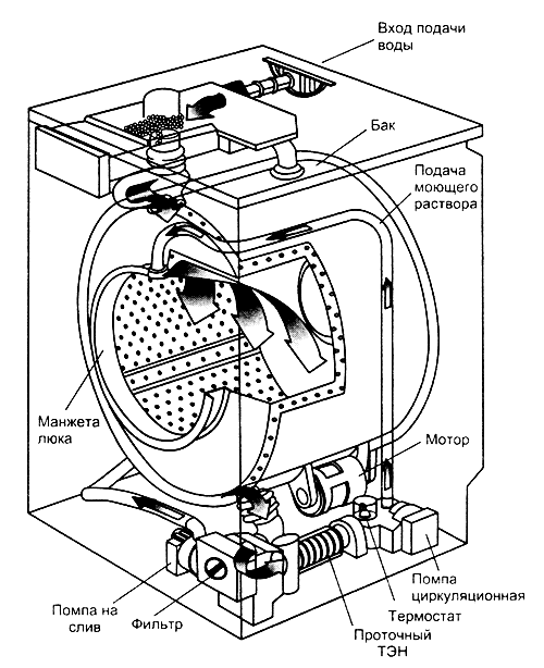

m.ix
Master Mixa
Сообщения: 1972+
m.ix
Сообщение #27 От 24/07/2011 17:07 цитата
grifat писал:
тен проточного нагрева воды
нет, это снято с СМА
и это не для подогрева воды
снимал я сам лично
идёт лоток
с лотка идёт канал по которому засыпается порошок
на пути прохождения порошка стоял этот тэн
и так этот тэн лежит с 2002 года

m.ix, я тебе ещё раз говорю--ударься об стену. Не уверен в том что говоришь--лучше не говори равнодушие
http://www.restir.ru/?q=node/8
  123456.gif  33.13 КБ  Скачано: 595 раз(а)

grifat, не очень понял, это дополнительный тэн, или вместо того, что в баке?

grifat, если бы я сам лично не выламывал бы этот нагреватель-осушитель порошка я б не говорил
к сожалению марку машинки не помню.
помню, что этот осушитель весь был в порошке.
судя по твоей картинке порошок мог и скатыватся на этот нагреватель-осушитель

m.ix, можешь объяснить, зачем порошок сушить? Я тогда свой сименс доработаю. смех

Alexasha,
незнаю
то что эта штука была на верху и отходила от лотка куда порошок засовывают это точно.
подобных машинок я всего две разобрал
одна уже полуразобранной была.
верх с низом я тоже не мог напутать
исчё там был механический коммандоаппарат

Я вам не скажу за всю Одессу... Во всех машинках, которые я видел, порошок смывается из лотка водой. Да и доливается через лоток. Теперь объясни, как высушить порошок в потоке воды и я успокоюсь. смех

xarl писал:
Может машина с сушкой была?
Сейчас пойду свою разбирать, но точно знаю, что узел сушки выглядит иначе подшучивать, дразнить
Для нормальной работы СМА необходимо, чтобы вода (или моющий раствор) непрерывно, до необходимого нагрева, прокачивались через ТЭН. Для этой цели служит циркуляционный насос — точно такой же, как и сливной насос-помпа. Циркуляционный насос прокачивает моющий раствор через проточный нагреватель и заодно подает его в верхнюю часть бака для дополнительного орошения белья.
Сообщение #38 От 25/07/2011 21:14 цитата
Иначе чем что? улыбка То, что где-то, когда-то m.ix выдирал? Он верх с низом не мог перепутать...
