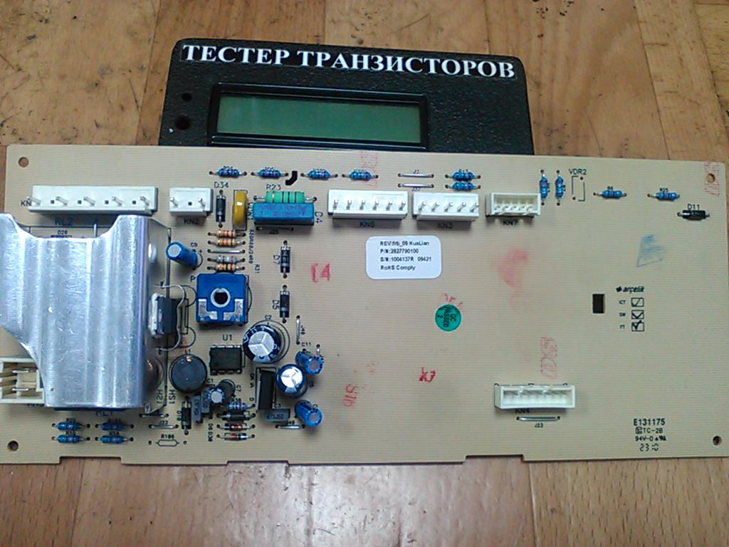

Привет всем. Принесли мне модуль от С/М BEKO WKL 13560 K.
Из неисправностей нашел сгоревший симистор Т3 и два сопротивления в обвязке. Если есть у кого схемка на него поделитесь пожалуйста, или подскажите как его запустить, т. е. что к какой клемме подключается. Проверить на машинке не могу, машинка в данный момент далеко.

стопыч, да я знаю что сгорит. Мне бы сам модуль сначала проверить работает он или нет, чтоб зазря не ездить, а потом уже поеду проверять саму машинку. Далековато она от меня находится. И подскажите кто знает за что отвечает этот симистор Т3, чтоб всю машинку не патрошить.

kaktus1986, Хотелось бы фото модуля,для начала. И если машинка далеко, приезжай к ней и пиши от туда о проделанной работе, а спецы уж помогут. браво!( да я знаю что сгорит.),значит меньше бензина и спички не бери смех смех смех

Модуль у меня на работе, машинка в деревне за 50 км. Модулем занимаюсь в рекламную паузу и в обеденный перерыв. К машинке сейчас съездить нет возможности, поэтому и прошу помощи в подключении на столе. На первом фото симистор Т3 и сопротивления отпаяны (третий справа).

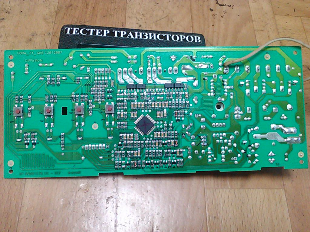

Меня друг попросил посмотреть, он снял модуль и принес мне.
Пробовал запитать процессор, дал на 5 6 ногу 5В, чето коротит. Походу проц дохлый.
Попробую его отпаять может не он коротит. Проц Atmega644p

Проц проверил, он дохлый, программатором не читается. Поменять его не проблема, а вот прошивку взять негде. Наверно модуль можно на запчасти распаивать.

Ребята помогайте. Помогли мне хорошие люди с прошивкой, вот только у меня на модуле стоял проц Atmega644 а прошивку дали под Atmega32.
Я так думаю что модули должны быть одинаковыми просто процы разные. Рискнул, поставил Atmega32, прошил, собрал все. Включаю, вроде работает,
но только когда ставлю какую-нибудь программу она не запускается и постоянно моргает светодиод «Пуск/Пауза/Отмена».
