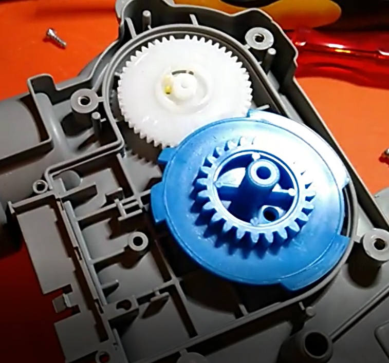

Вот, ковыряясь открыл крышечку и поднял синюю шестерню и сомневаюсь, что обратно поставил не повернув. Теперь в сомнениях и тревоге: надо ли её точно ставить или механизм автоматически её позиционирует? Если нужно точно выставлять, то по каким меткам? Спасибо.

Genereed писал:
Вот, ковыряясь открыл крышечку и поднял синюю шестерню...
красивая шестерня.... подшучивать, дразнить

Сообщение #15 От 07/09/2020 07:39 цитата
ковыряй еще бысрее поидеш за новой !

Роман Романов, нашёл заблокированный клапан. Сейчас пытаюсь отчистить

Сообщение #17 От 20/09/2020 18:23 цитата
Неисправность выявлена, устранена. Машина работает.
