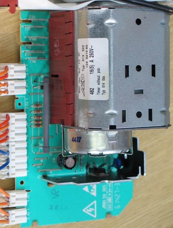

Стиралка Electrolux EWT821 не подаёт признаков жизни. При осмотре обнаружилось, что ремень намотан на вал двигателя, сорвало провод с тена. Но стиралка ни на что не реагирует. 220 проходит через сетевой фильтр, через кнопку включения, ну а дальше...
Может кто нибудь поможет схемкой на данный аппарат, в инете найти не удалось. Иначе придётся разрисовывать по проводам.

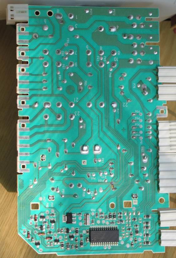

fed, импульсного источника питания в этой модели не наблюдается. Прилагаю фотки модуля управления.
Typ.25P22352
Prod.N 913761991 01
Ser.N 249 00228
  Electrolux EWT821 0001.jpg  76.14 КБ  Скачано: 2367 раз(а)
  Electrolux EWT821 0002.jpg  94.03 КБ  Скачано: 2324 раз(а)

А дальше провод как раз на ТЭН идет. Туда где двойной контакт. Ты проводку то восстановил?

Ну вот тебе схема проверяй. Или ломай командник.

Даже лампочка не горит, сейчас копаю командник.

sergname1, Ты копать то копай. Только помни что лампа у нее горит только тогда когда командник в рабочем положении.Ну т.е. программа какая нибудь задана. А в положении остановки гореть не будет.

Всем спасибо. Стиралка ожила. Не было контакта в команднике, подгорели контакты. Связано ли это с ремнём, непонятно, возможно просто совпадение.
