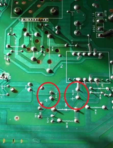

goga_tv, тут недавно один полярности эл. кондюков попутал подшучивать, дразнить и чё??? советуй скока хочеш - вроде должно пахать - ан нет - НЕ ПАШЕТ голливудская улыбка
goga_tv, ты думаешь это я крестики ставил? подшучивать, дразнить :ато не ясно - хде плюс! смущен

makeym, в том и проблема, что тем кто плюсики ставит и все-равно путает полярность - помагаем, а тем кто действительно помощи просит - грубим и ничем помочь не можем недовольство, огорчение
Если ты внимательно читал тему , то увидел что в свое время я стыкался с данной неисправностью и моск она мне попарила и проблема была не в унчах и не в литах с еср-ами... бяка
