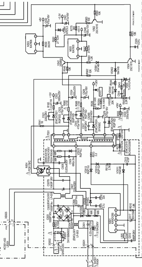

Кто подскажет где найти любую схему на 5Q0765RT или скажет номинал резистора с 5 ножки 5Q07665RT и общей шиной.

А САМСУНГОВСКАЯ НЕ ПОДХОДИТ?

Шасси KS-1A,KS-2A,KS-9A...

rvu писал:
  avest.gif  109.89 КБ  Скачано: 8405 раз(а)

470x1/2W если на масу там еще конд. 3900x50V и стаб. на 18V (для samsung)
