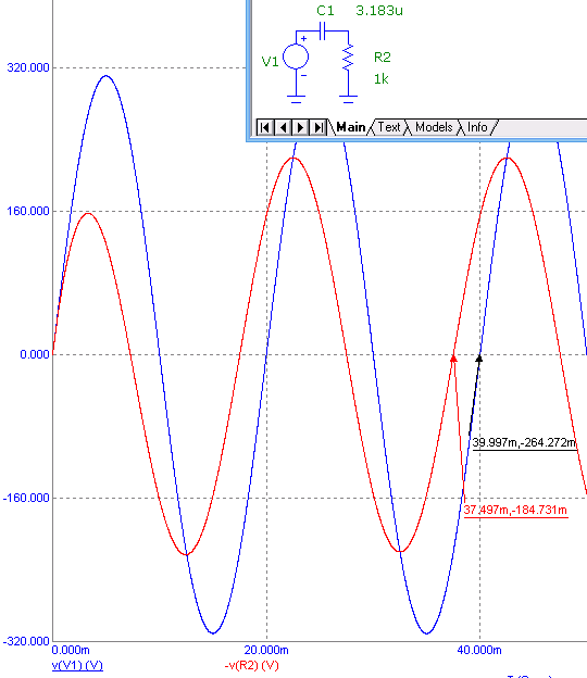

"Надо поглядеть сдвиг фаз на нагрузке относительно источника при таком раскладе."
Не надо. 45 градусов.
Вован
Сообщения: 637
Сообщение #83 От 12/03/2009 10:56 цитата
Да. 45 градусов. 2,5мс на весь период 20мс как раз восьмая часть.

Чтобы получить сдвиг ровно 90 относительно источника, простыми элементами похоже не получится. Надо инвертор и с двух сторон ставить эту RC-цепочку.
ILYA
Сообщения: 2212
Сообщение #86 От 12/03/2009 11:11 цитата
Достаточно, как ты говоришь, " инвертора" и одной цепочки.
Вован
Сообщения: 637
Сообщение #87 От 12/03/2009 11:15 цитата
Да, вот так.

Вот АЧХ и ФЧХ этой цепочки с номиналами, когда резистор не влияет на лампочку.
Никаких зацепок для 50гц.
На частоте 85гц фазовый сдвиг максимален, 30 градусов.
