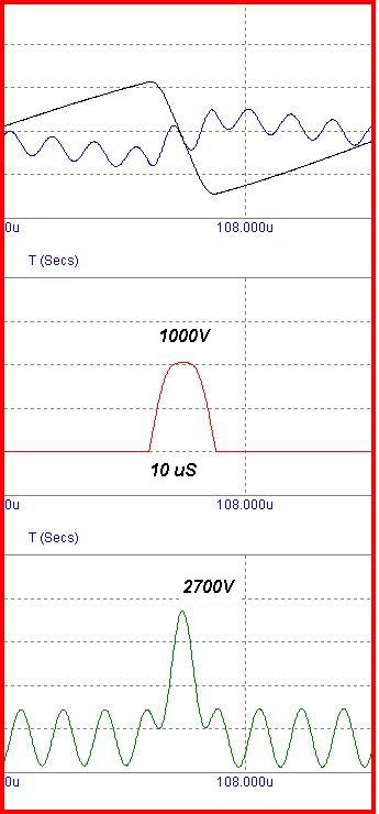

Kondor писал:
Вова, такого не бывает. Возьми чистый синус и попробуй хоть каким-нибудь хреном получить какой-нибудь резонанс хоть на какую-нибудь частоту - не получишь
Cвободные колебания возникают от электромагнитных колебаний в сердечнике. Именно третья гармоника там по идее вообще не при чём. У тока форма не синус и при переполюсовке сердечника возникает ударное возбуждение собственных колебаний во вторичке. Видно же что они затухают. Думаешь, что не имеет права? Кто запретит? И эти колебания возникают в резонанс с колебаниями в первичке на кратной ей частоте. Разве не может такого быть?
А связь катушек в симуляторе действительно какая-то не совсем правильная, наверное надо сердечник подбирать...
Если уменьшить резистор в контуре или увеличить индуктивность вторички, то в коллекторе ИОХ тоже будет искажаться сверху. Я уже пробовал по всякому, на разные частоты настраивал и с диодами три обмотки пробовал... в идеале как хочется не получается, симулятор не идеален, но смысл ясен. Попробуй, может у тебя что получится поточнее засимулировать, для меня там хватает непоняток.

Вован писал:
Вова, симулировать нет ни времени, ни желания.
Вован писал:
Ну и где там 3 гармоника на частоте колебаний ИОХ? В упор не вижу в половине синусоиды. На что настраиваем? На какой резонанс? Можешь пояснить?
Я хочу сказать, что ты почему-то ищешь третью гармонику от частоты ИОХ в половине синусоиды, хотя этого можно и не делать, а рассматривать возбуждение связанного контура импульсом ИОХ как ты сам сказал "ударным импусьсом" в свете того что регулярных колебаний там нет и к приходу следующего импульса вся энергия контура уже смылась либо в нагрузку, либо в питание (в случае с контуром в коллекторе).
Но если правильно искать "третью гармонику", то давай посчитаем. Если длительность ИОХ 12мкс, то период 24, значит третья от нее это 8мкс, те.е 125КГц. А 125Кгц разделить на 15625гц это 8, а ты вроде согласился что четные там есть. подмигивание

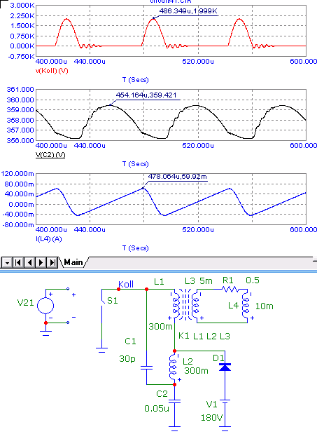

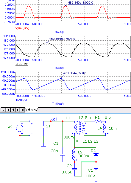

Жаль, нет у меня ТВС90. Ну, ничего, найду что-нить похожее. Вован, это же не паяльником ковырять. Сооедини, как я просил, вторичку с коллектором, параллельно ей конденсатор, а с верхнего конца, который к высоковольтному диоду, конденсатор на В+.

ILYA писал:
Попробовал. Всё то же самое. Ничего нового.

Сообщение #228 От 14/11/2009 17:48 цитата
Емкость, маленькую, с анода диода! А можно еще попробовать включить индуктивность(маленькую, рассеивания), между верхним концом L3 и анодом и конденсатором.

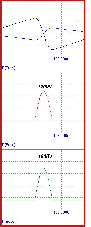

Сообщение #238 От 15/11/2009 10:01 цитата
Вот, что показывает симулятор. Внизу С3=0.С резонансом колокол меньше на 200 вольт, а высокое больше на треть. Настройка конденсатором довольно чувствительная.

Сообщение #240 От 15/11/2009 12:58 цитата
ILYA, так получается,что это всетаки работает,правда паралельно R5 еще емкость небольшую надо бы.
Но в принципе,сойдет и так.А если для ТДКС,тогда диодики между обмотками нужно размещать и учитывать паразитную емкость катушки.Думаю,что и в этом случае,если правильно подобрать значения,то все получится улыбка
