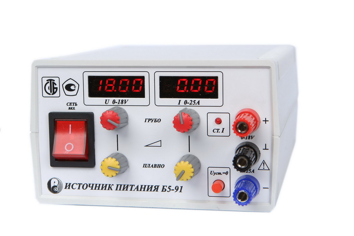

Сообщение #21 От 07/02/2013 20:36 цитата
Думаю, надо перебазироваться к радистам.
Однако большая просьба, 1)если кто знает про то кому могут быть нужны сверхнизкие шумы на 500 ваттах- подскажите пожалуйста
2) если кто пользуется Б5-91- или каким -нить еще с свехмалыми шумами -взгляните щупиком осциллографа на хотя бы амперах 10- что там делается?
на всякий случай выковырял фотку с интернета.
ДОБАВЛЕНО 07/02/2013 21:57
Безымянному.
Если у Вас действительно 71-й-то у него будет где-то 12-18 мВ пик то пик.
  Б5-915м.jpg  123.18 КБ  Скачано: 393 раз(а)

Сообщение #22 От 07/02/2013 22:25 цитата
Вячеслав1 писал:
Однако большая просьба, 1)если кто знает про то кому могут быть нужны сверхнизкие шумы на 500 ваттах- подскажите пожалуйста...
Сам сидел в своё время на регулировке БП для р/с - было два типа БП - 12-вольтовый (выход 24в, 4А) и комбинированный - вход 27в и 220в - выход 24в, 4А. Пульсации в районе 15-30мВ на эквиваленте "режим передачи". голливудская улыбка
Может это для современных укв-передатчиков такое нужно? сумашествие Но про современные БП для укв-станций не знаю. Как говорится - извини, чем могли, тем помогли голливудская улыбка

Сообщение #23 От 07/02/2013 23:22 цитата
В конце концов, мы пришли к выводу, что все эти навороты нужны для иммитации аккумуляторного питания.
Соответственно аппаратура, штатно предназначенная для работы с аккумуляторами не будет иметь серьезных развязок по питанию и в этом случае такое требование понятно. С другой стороны, блоки, могущие давать 30 Ампер от сети (импульсные) появились не так уж давно.
Может есть какая то аппаратура, которая питалась от гросстранформаторов, размером со шкаф- а теперь ее хотят перевести на новые питатели и с,экономить жилплощадь.
Большое всем спасибо. Будут проблемы по питателям-обращайтесь.
