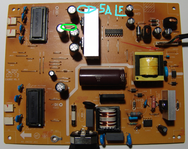

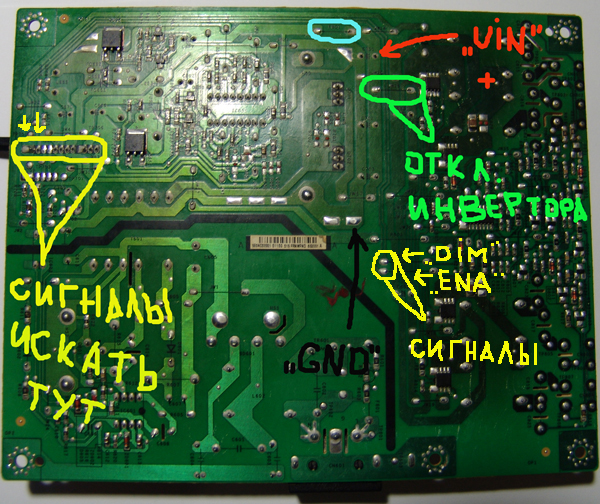

Я, так понимаю, что на этом форуме, многие практикующие специалисты. И многие из них, так вовлечены в работу, что забыли об отдыхе.
Поэтому, по просьбам "трудящихся", вынужден прощаться .
По своей теме, не нашел ничего(понятного для меня). Буду искать дальше, на других форумах.
Решил выложить отчет, ту информацию которую собрал.
1. где отключить инвертор? разъединить внешнюю дорожку (указано зеленым цветом), но не знаею как себя поведет защита (если таковая имеется)
2.красным показал где можно запитать + (в моем случае "VIN")
3.черным показал землю ("GND")
4.голубым цветом указано, -"я не уверен, но по моему это предохранитель на инвертор, и через него тоже можно отрубать инвертор". и запитывать +.
5 желтым цветом указано где нужно искать сигнал (в моем случае это димер "DIM", и вкл.\выкл. "ENA")

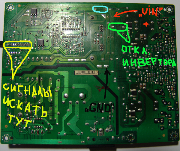

Иван26
Сообщения: 18
Сообщение #54 От 17/02/2015 19:52 цитата
нашел сигналы, может кому будет нужно.

Иван26, Всё это имеет практический смысл только в качестве удовлетворения собственного любопытства, ну и если "руки чешутся". Я видел пару таких "творчески доработанных" мониторов - понятие "цветопередача" к ним больше не относится, соответственно через пол-часа смотрения на ЭТО глаза "сворачиваются в кучку". Светодиоды с подходящим спектром приходится долго искать. Я опускаю тот момент что после кустарной переборки матрицы от попавшей между стеклом и подсветкой пыли матрица начинает отображать "млечный путь" в инверсии.
Чтобы не найти CCFL в Киеве надо быть весьма ленивым. Сразу нагуглилось несколько фирм: step-elektronika.prom.ua/g2488678-lampy-podsvetki-zhk lcd-service.uaprom.net ... Да и в форуме уйма объявлений.
Так как лампы электрически немного отличаются, менять надо все.

Сообщение #60 От 19/02/2015 00:09 цитата
сегодня, вынул лампы, прилепил диоды, припаял 4 провода, собрал. Единственный косяк, это то, что когда яркость уменьшать, то она увеличивается. изменение в цветопередаче не наблюдаю. По поводу пыли, использовал клизьму смех все продувал перед сборкой. классно!
