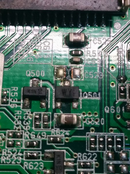

SyM
| TE писал: | | Недавно вскрывал такой же |
У вас на матер-ю плату как у меня (на фото) схемы нет,а то обыскался ,что-то мне подсказывало,что "попьет крови" мне мой монитор.

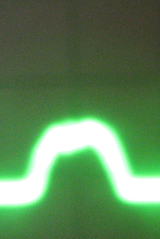

3. Для самообразования есть ссылка в важной теме и гугль. Не трудно догадаться, что измерять напряжение в данном случае на "горячем" конце, выход трансформатора по приведенной схеме, не имеет смысла, необходимо измерять на холодном конце - точка соединения диодов. Амплитуда импульсов на нем небольшая. Т.к. лампы выходят из строя не все одновременно, то сравнив амплитуды, по минимуму можно определить лампы, которые требуется заменить. |

Для наглядности сделал снимки. Монитор тоже Xerox, но ХА3-17, тоже лампы. Качество не очень, но одному трудно сделать снимок за несколько секунд. У хорошей лампы уровень импульсов в пять раз больше чем у плохой. Цена одной клетки 5 вольт.
Хор лампа.jpg 134.65 КБ Скачано: 6547 раз(а)
Плох лампа.jpg 111.2 КБ Скачано: 6452 раз(а)
