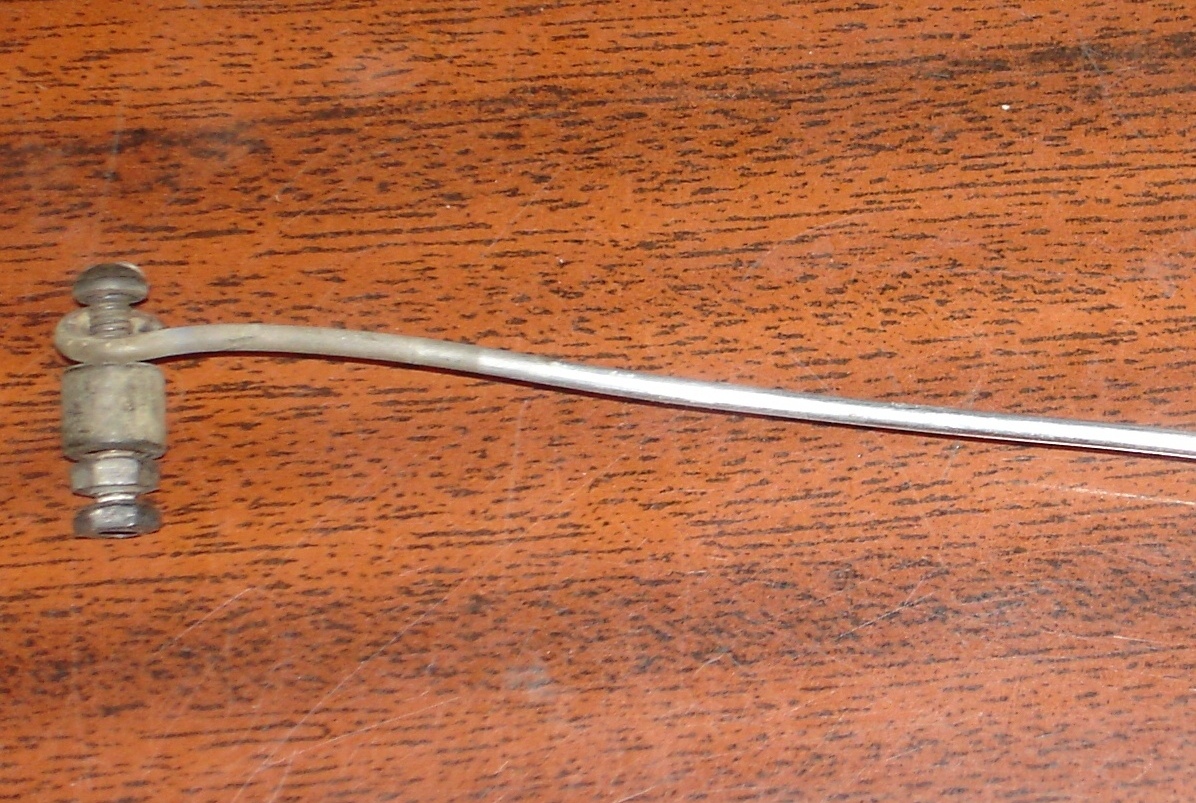

Жало для мелких работ импульсным паяльником.
Хочу предложить Вашему вниманию конструкцию жала для импульсных паяльников. Устройство понятно из фото. Материал- медный провод 1.8-2 мм.
Колечки на заготовках слегка расклёпываются и зачищаются надфилем, для лучшего контакта. Спайка производится в приспособлении на газовой плитке.
Я использую припой с добавлением циркония. Можно использовать фосфористую медь. В качестве флюса- бура. Особое внимание следует уделить
качеству контактов при установке на паяльник. От этого зависит время нагрева и тепловая мощность , выделяемая в месте пайки.

Я в таких случаях поступал проще. Кончик жала сжимаю пассатижами попеременно по вертикали и горизонтали. Полычается типа шила. Если нужно то подправляю надфилем.

Я раньше тоже так делал , но это долговечнее намного.
