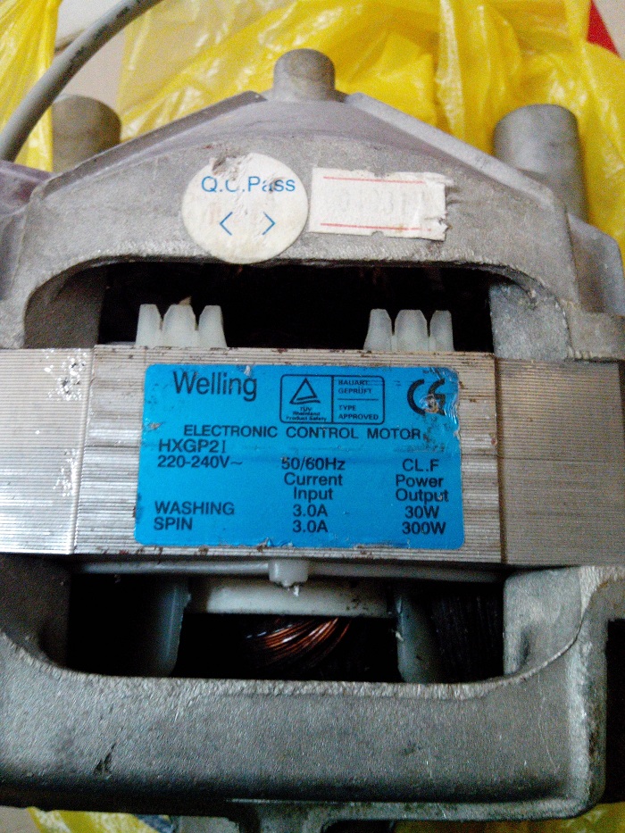

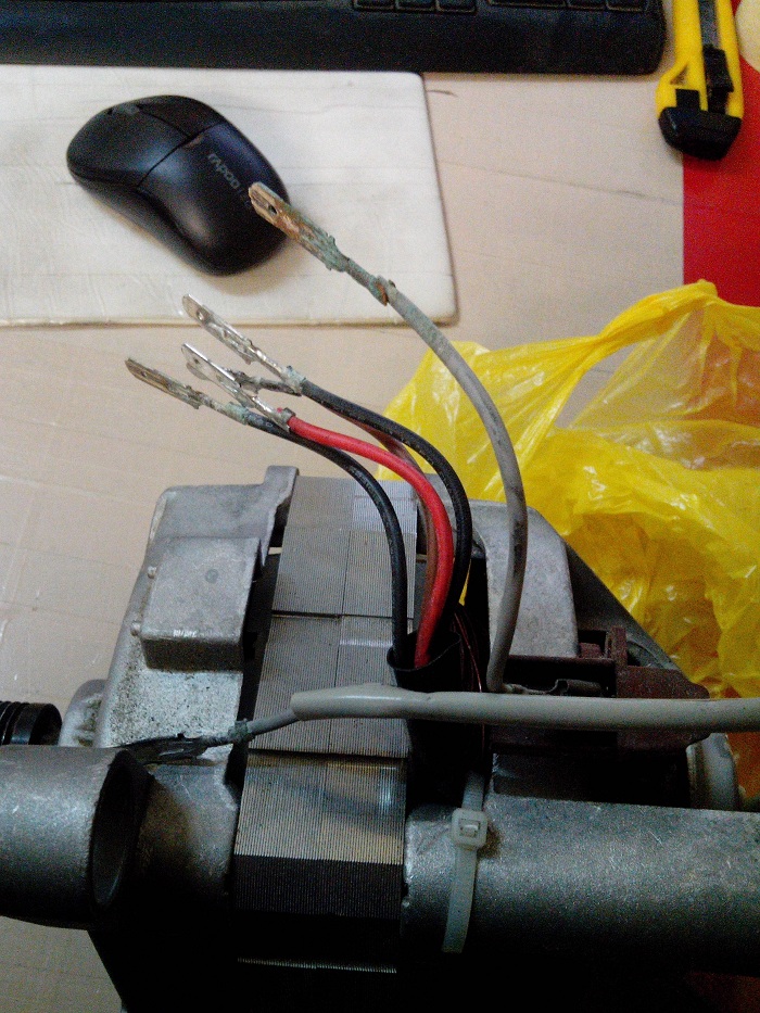

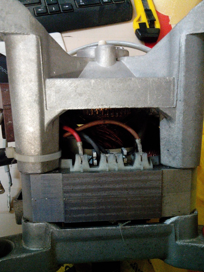

Сообщение #46 От 16/10/2014 12:36 цитата
Мое почтение всем! Подскажите пожалуйста как подключить двигатель. Два серых провода идут на щетки,два черных,красный и коричневый уходят внутрь.

Сообщение #47 От 16/10/2014 12:53 цитата
не совсем спец по моторм, но думается что при выборе из вариантов паралельного,последовательного и смешанного возбуждения - он должен быть с последовательным возбуждением

Сообщение #48 От 18/10/2014 21:36 цитата
два черных-это термик,красный и коричневый-обмотки статора. Соединяешь якорь последовательно со статором, можешь в цепь включить термик.
