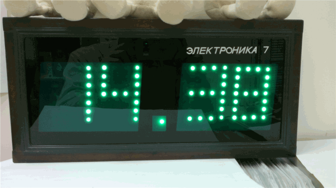

Сообщение #62 От 28/05/2013 21:22 цитата
Отличные часики!
Но я лично делал потому что выкинуть было жалко. Убил в общей сложности дня 3, но очень не спеша.
Как то так... На видео пара секунд поярче видно. Фотографировать вспышка мешала, забыл как её выключать. И ещё красить надо обязательно, включая провода(был только белый в наличии), а то видно всё.
  clock.rar  606.31 КБ  Скачано: 622 раз(а)

Сообщение #63 От 01/06/2013 20:34 цитата
однако... Трудов немало. Поздравляю с победой! Вторая жизнь аутентичным часикам - шанс им дожить до потомков.
В местах , где подшивают всякие книжечки, дипломы, курсовые есть пленка разных цветов. Советую зеленой подкупить и добавить пару слоев, для увеличения контраста. Ну или как великомученический способ - закрасить подложку черным маркером. Уж больно мешают восприятию белые полосы.

Сообщение #64 От 05/06/2013 06:27 цитата
Спасибо на добром слове. Маркером пробовал провода покрасить - совсем не красит. Потом куплю какой нибудь черный садалин в балончике, замажу сами диоды и пыльну разок-другой. С концелярией у нас тоже туго, плёнку не могу купить прозрачную для лазерников, не знают что это такое.

Сообщение #67 От 08/06/2013 07:03 цитата
muril писал:
Черная грунтовка в баллончике прекрасно решает проблему - покрытие матовое, безбликовое, и индикатор под светофильтром (кстати, для справки - оригинальное стекло в "Электронике - 7" не крашеное, а совершенно натуральное зелёное силикатное стекло) заметен только если специально его рассматривать в упор. Гемор один - после покраски, ещё до полного засыхания краски, протирать диодам глазки ватной палочкой с ацетоном - сначала просто снимая краску, потом - начисто. Впрочем, была мыслЯ предварительно законопатить глазки квадратиками или кружочками скотча, но по здравому размышлению решил, что вряд ли это будет менее геморно.
Только провода желательно бы всё-таки убрать с глаз долой, или хотя бы предварительно приклеить к панели: на ПВХ отвратительно держится любая краска, и с болтающихся проводов начнёт облетать чуть быстрее, чем сразу (ИМХО).

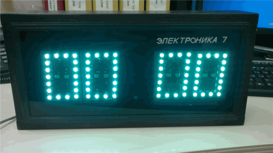

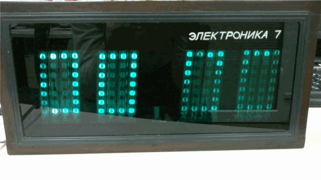

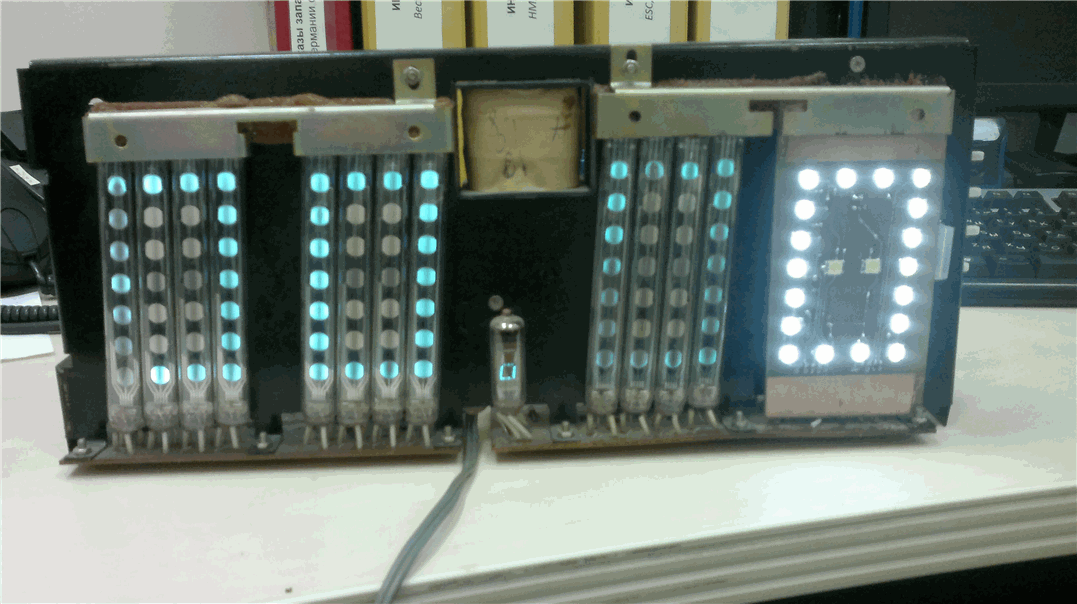

Bigkarabas
Сообщение #71 От 27/12/2013 14:03 цитата
День добрый,
Спасибо ZoidBerg за идею и ему и остальным участникам за кучу дополнительных конструктивных советов.
В итоге была реанимирована Электроника 7-06 1989 г. в.
Светодиоды 5050 паял на самопальные платки
Немного не рассчитал - цифры сделал намного шире, чем нужно. Ничего, при следующей переделке сделаю уже. смех
