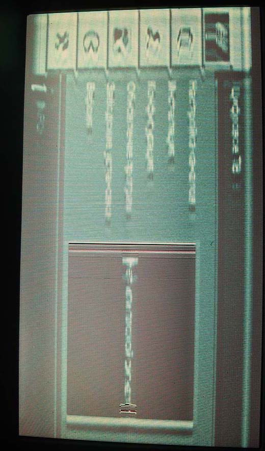

вобщем спаял я перобразователь по типовой схеме,картинка есть но не очень четкая..буквы как-бы росплывчастые...
вход- композитный сигнал в формате NTSC , адаптер по стандартной схеме TA7808 + TDA8362+ TDA4665 +LM1881 дальше NTSC монитор с RGB+ Csync входом..
помогите плз. гжде проблема
спасибо

печатку делал сам, рекомендованную не нашел...все на SMD, кабеля сигнальные тоже в норме....
больше всего думаеться на выход RGB сигнала т.к. у TDA8362 на RGB выходах по даташиту 4 вольта а у меня в дисплее стоит IR3Y26A у которой входное номинальное напряжени по RGB 0.7- 0.8 вольт...
как проверить есть ли наводки от платы?

Сообщение #5 От 30/12/2008 15:26 цитата
о кварцах согласен далеко но недумаю что они могут так пагубно влиять...
осцилографа к сожалению нет и где его взять-не имею понятия даже...
картинку подал ,т.е. какую подал и что видно...
зеленый отображаеться каким-то серым... а скрасным и синим вооще ужос ..невидно ничего...
думаю не в экране дело а в RC какой-то ,нашел еще схему блаупункта преобразователя композита в RGB
разница в RC есть +
27 нога Hue control input у меня в воздухе ,в блаупункте через резистор 47 кОм на + ..
34 нога у меня через кварц 3.58 и кондер на минус - в блаупункте она висит в воздухе
39-я (phase 2 loop filter )у меня кондер-у блаупункта в воздехе..
41-я у меня через 3.3 мОм на + у блаупункт пустая..
но самые большие подозрения на то что где-то резистор или конденсатор не той емкости попался...
R10-R12 поменял на 5 КоМ , вывход видео стал 0.7 вольта что -гуд... пришлось покрутить контрастностью(17 вывод ) чтоб картинка стала такой как была..

еще прикол.. 4665 никак невлияет на работу..т.е. ее вынял-ничего совсем не изменилось... вставил-аналогично..питание на 1-й и 9-й ногах есть...
может нерабочая попалась она?
soitaa
Сообщения: 62
Сообщение #7 От 30/12/2008 18:04 цитата
заменил tda4665 - ничего непроизошло...пипец..незнаю что дкелать
ДОБАВЛЕНО 30/12/2008 19:38
на 38-й ноге -0.5 вольт, должно быть полтора...
4-я нога вообще- - 8 вольт...
может это сама 8362 мертвая?

Strike, soitaa, господа, давайте отделим котлеты от мух. Кто-нибудь прочитал внимательно описание микросхемы?
Кварцы какие? Возможно, последовательно с ними должен стоять конденсатор.
soitaa, у тебя не опознается система цветопередачи. Отлаживать я все же рекомендую на сигнале PAL50.
То, что не влияет 4665, лишь доказывает, что неопознана система цвета, соответственно, входы R-Y & B-Y у 8362 просто заблокированы.
Что касается четкости, у видеопроца есть вывод 14, "peaking", меняя на нем плавно напряжение, можно четкость регулировать.
Да, еще один немаловажный момент - длина кабеля, подающего ПЦТС, должна быть не более метра, можно использовать витую пару (кабель для компьютерных сетей), по нему и звук можно подавать.

Я читал описание и не один раз....
кварцы два один на 4.43 МГЦ ,второй на 3.58 МГЦ , конденсаторы подстроечные на 30 pf последовательно кварцам установлены
на том что на 3.58 написано JF3.579545
второй на картинке виден....
про 14 вывод-спасибо, по схеме у меня на него два резистора по 10 килоом ,один на плюс второй на минус завязаны.. попробую...
длина кабеля ~20-30 сантиметров... аудио меня как вид не интересует вообще...
критично ли напряжение питания на 4665 ? т.е. на 1-м и 9-м выводе вместо 5.2 у меня 5 вольт , на выходах которые идут от 8362 к 4665-есть напряжение..

за определиние цветности отвечает 32-я нога ..когда на ней 1.5 вольт-система определена... когда система неопределена -на выоде-5 вольт.. у меня 1.59 вольт...т.е. определена но 4665 все равно
и еще заметил...на выходе у меня есть хоть какая-то картинка когда на 21-й ноге минус... в противном случае ничего нет..

soitaa, А схему-то ты переделал..
R16?R17?
Возможно 34 вывод используется не стандартно..
Всё-таки микра не в составе тв...

по поводу того что неправильно- эт прогнал я .... перед тем как фоткать вставил..но благо одумался и перед включением поставил правильно...
меня больше всего фонит то что картинка появляеться на выходе только когда на 21 ноге минус... если б картинка была хорошей- я б забил.. но вот она хилая совсем...
схему переделал..но кварц отпаевал.... т.к. в аналогичной схеме декодера от блаупункт 34-й вывод совсем в воздухе висит..
