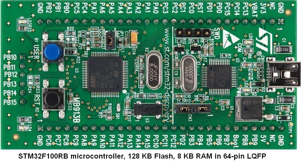

Здраствуйте tormentor,
вопрос :Этот STM32VLDiscovery с STM32F100RB microcontroller, 128 KB Flash, 8 KB RAM in 64-pin LQFP можно использовать без переделки плат
http://www.ebay.com/itm/STM32VLDISCOVERY-ARM-STM32-STM32F100RB-Cortex-M3-Evaluation-Development-Board-/180998763216?pt=LH_DefaultDomain_0&hash=item2a245df2d0
  STM32VLDISCOVERY.jpg  173.06 КБ  Скачано: 431 раз(а)
mr_kost
Сообщения: 71
mr_kost
Сообщение #371 От 14/03/2013 09:15 цитата
john_as писал:
Можно, под него специально разработан один из вариантов печатных плат:
tormentor писал:
Плата контроллера реализована в 3х вариантах:
- шилд для STM32VLDiscovery (префикс discovery-).Доработка: заменить диод D1 перемычкой, выпаять резистор R22, кварц X2 - заменить на 12M, для прошивки через RS232 PB2 подтянуть на GND резистором 2..10К, Boot - через 3х выводной джампер - на GND или 3.3V. После прошивки через SWD нужно снимать перемычки CN3 (чтобы не мешать клавиатуре). Схема, вид, разводка (600dpi);
ЗЫ
А купить у ST наверное дешевле будет. По крайней мере цена заявлена $9,68
http://www.st.com/web/en/catalog/tools/PF250863

Сообщение #372 От 14/03/2013 12:56 цитата
mr_kost, кроме замены диода на перемычку и кварца на 12МГц я ничего не делал вообще. Всё корректно работает. Если думаете что 9,68$ это цена по которой вам в квартиру занесут с поклоном - вы заблуждаетесь.
