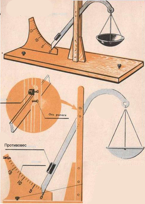

Наверное остановлюсь на идее с самодельными"древними" весами.
Система примитивная и надежная. По принципу того,что на рисунке. В этой конструкции на мой взгляд возможны 3 варианта индикации. Механическая- тонкий тросик от рычага весов заходит в дом на механический индикатор.
Электронная- на оси рычагов цепляется реостат, данные по сопротивлению преобразуются в килограммы, и выводятся на цифровой дисплей.
И водяной- тонкая прозрачная трубка (внутри цветной тосол) один конец просто крепится к рычагу. Трубки на концах не закрывать. Второй конец заводится в дом, к вертикальной шкале. Когда рычаг в весах будет двигаться вверх-вниз (вместе с одним концом шланга) то уровень тосола в доме будет подниматься-опускаться пропорционально рычагу весов.
Проще некуда по моему. Можно светодиодом внутри подсветить уровень.
При желании можно еще какую нибудь в доме пищалку поставить на любой минимальный вес. На "весах" ставится концевик (в нужном месте) и протягиваются в дом еще два провода.
