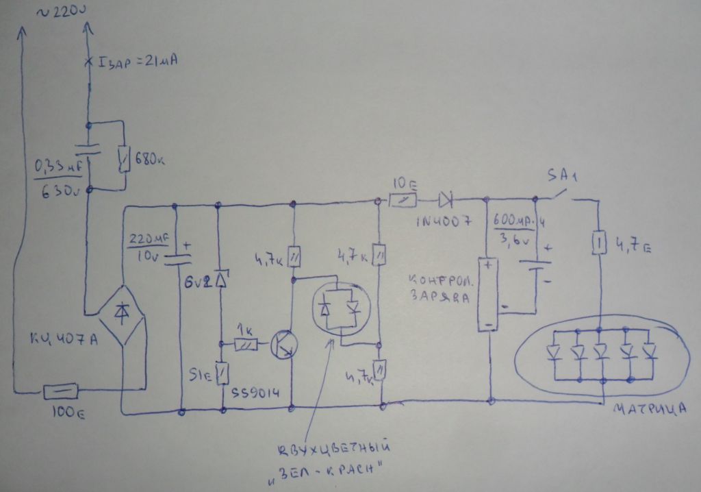

Сообщение #21 От 25/07/2014 16:54 цитата
поставить параллельно аккумулятору стабилитрон на напряжение соответствующее номинальному на
аккумуляторе.все.тогда никогда не будет перезарядки.хоть 100 часов держать включенным в розетку.
место на плате есть.все зарядное-выпрямитель с балластным конденсатором.

А что диод и стабилитрон изменят в схеме включения? В принципе ничего, только реально защитят от перезаряда АКБ. Сама схема заряда "бесконтрольная" и будет cтремиться зарядить батарею до 220х1,4в.
Ты смотришь, что ТС выложил? Обыкновенный сетевой мост с реактивным сопротивлением в виде емкостины и ясное дело, что такая зарядка угробит любую батарею, дай ей только время. А вот если этой зарядке "подрезать" выходную напругу, то тут она уже ничего криминального с аккумом не утворит. Тут только стабик нужно подобрать, учитывая частоту и емкость при расчете тока.

емкость после моста наверное нужна.она примет на себя первый бросок тока при включении.потом
включится стабилитрон или аккумулятор и все будет хорошо.при балласте 1мкф наверное 100мкф будет достаточно.

Serj66610
Сообщение #39 От 12/08/2014 20:58 цитата
SERVICE666 писал:
Всем привет! Вопрос: купил фонарик в магните за 100р. Как сказано в инструкции время работы до 8 часов и время заряда от 8 до 14 часов, но нельзя перезаряжать его не более 20 часов!!! Это я что должен сидеть и контролировать??? К тому же когда ставишь на зарядку светодиод показывает что зарядка идет но он не покажет когда фонарик уже зарядился!!! Что можно придумать, в смысле контролер зарядки? На чем лучше собрать? Или есть еще что то что можно придумать? Кстати на фото все что внутри фонарика...
По данной схеме переделал три фонарика

Сообщение #40 От 12/08/2014 21:00 цитата
sssa писал:
Joiner, Стабилизировать лучше ток.,но контролировать напряжение.Космические войны, при стоимости основного изделия 1-3 бакса.
Та здрасьти голливудская улыбка
Мостовой сетевой выпрямитель с подключением в одно плечо конденсатора, который априори является реактивным в данном случае сопротивлением и он же ограничивает ток, ибо оно тут не емкость, но сопротивление.
Надеюсь, внятно изложил? голливудская улыбка
