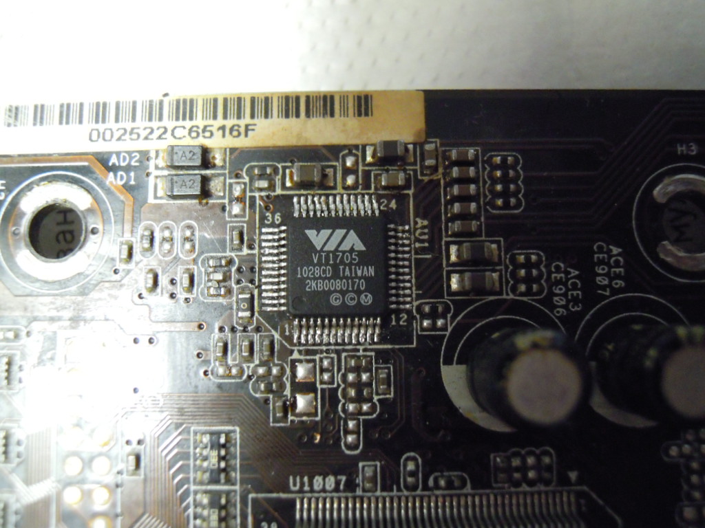

Здравствуйте.
Мать H61M-VS Rev. G/A 1.02
Проц Intel Core i3-2100 CPU
Мультик W83627-DHG-AC
Ethernet AR8152C
Шим и DC-DC RT8859M, RT8120B
Аудио кодек VT1705.
Нет аудиоустройств в диспетчере. Драйвера ставил. Кодек менялся с донора (ASUS P5KPL-AM), на доноре работает, звук есть. Напряжения на доноре и ремонтируемой плате соответствуют, таблицу замеров прилагаю. На VT1705 нет "иголок" синхро-импульсов на10 ноге (cоответственно нет и на 5-й, бывают только при регулировке громкости на ползуне) и на 40 ноге "горбов"

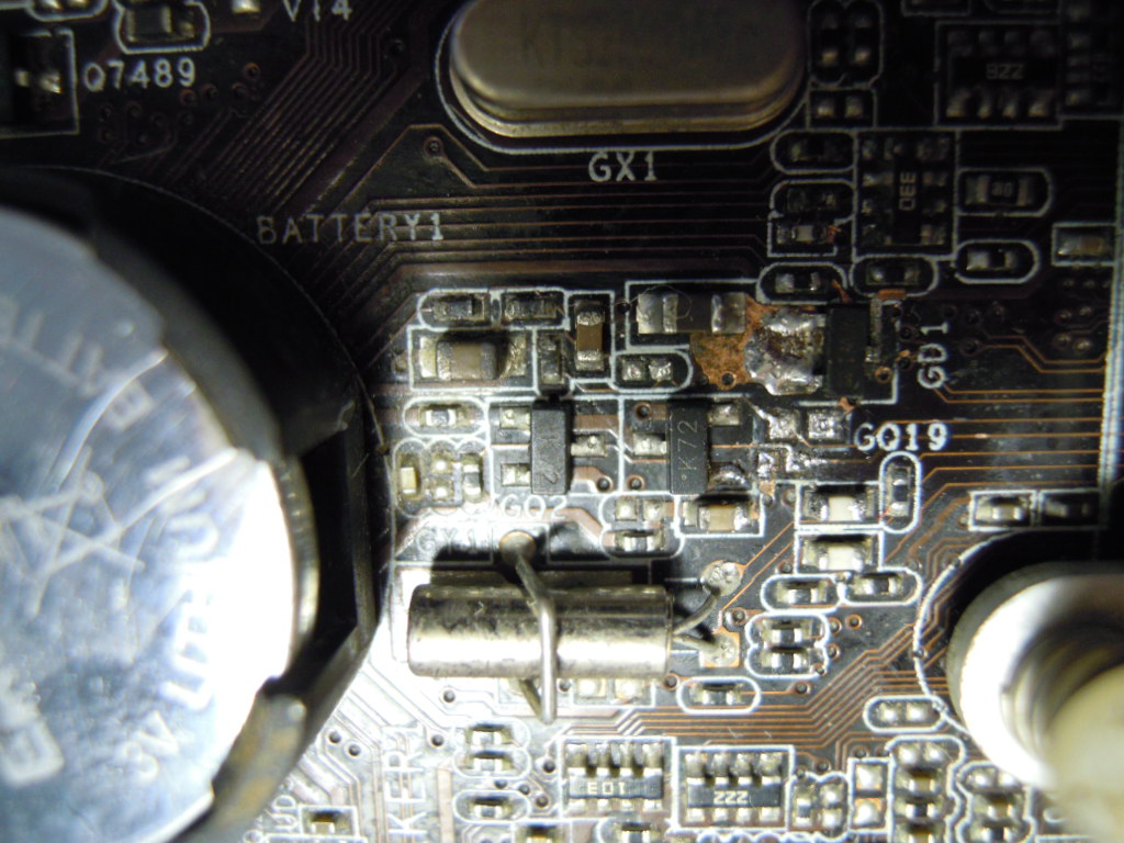

Все остальное работает. Возле батарейки СМОS промыл г...но, может не хватает элементов, у кого есть такая мать, сфоткайте, пожалуйста. Но это скорее к делу отношения не имеет..

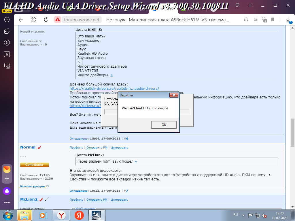

При установке драйверов (пробовал несколько версий) выскакивает табло: "мы не можем найти аудиоустройство HD". Если есть у кого вариант сфоткать плату в районе аудио кодека, буду благодарен.

Интуиция не подвела, начал звонить 5-ю ногу кодека на южник, нашелся обрыв со сборки 33 Ома, там где и промывал г...но. Тема решена.
