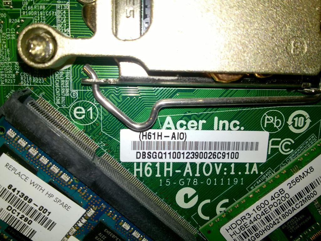

Олег1111, модель материнской платы у вас написана на материнской плате, белыми буквами. А в биос-е я вам могу написать что угодно (в вашем случае там написана модель моноблока).

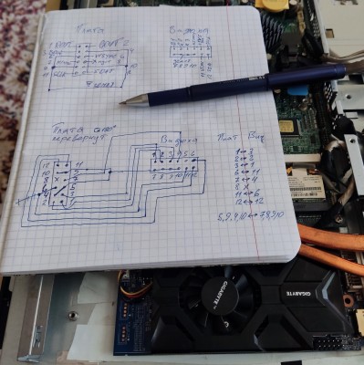

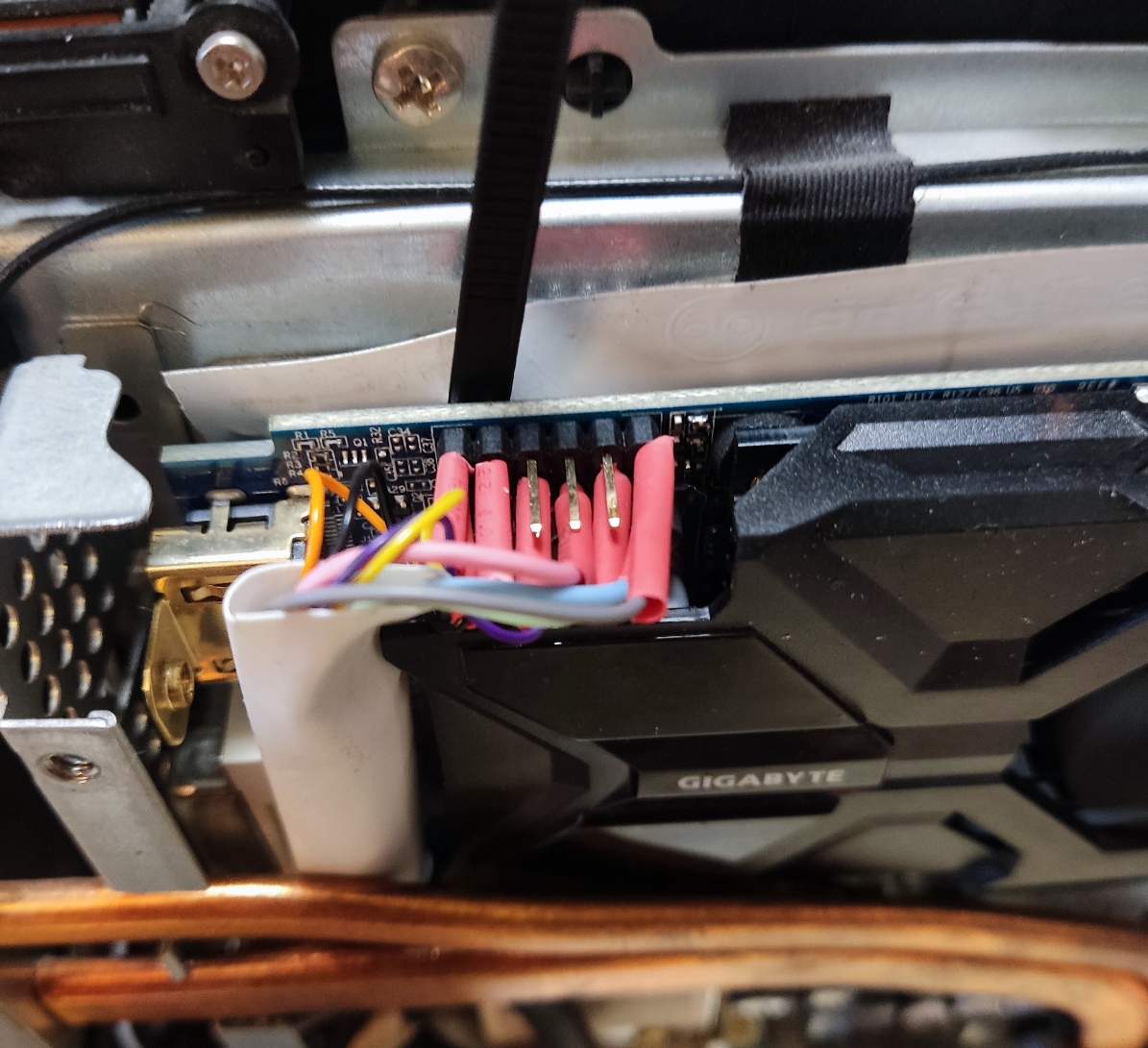

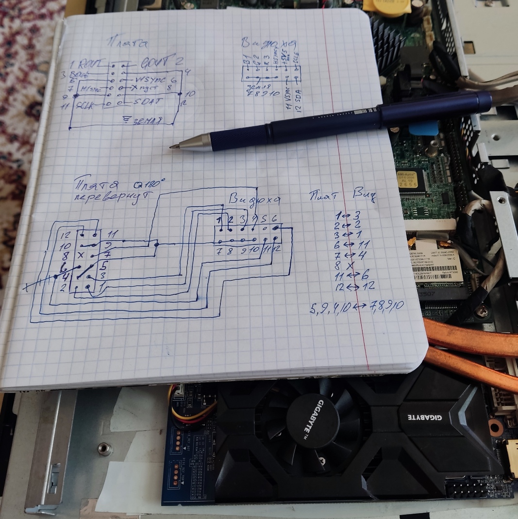

Сообщение #26 От 01/10/2025 17:35 цитата
makarog писал:
Lenchik писал:
Видел я похожий моноблок. Скалер там отдельный ставился. Вверху к железяке крепился. У того что мне в ремонт приносили как раз скалер и сдох. Его даже заказать не удалось, нигде не нашли.
Речь не про похожий, а вполне конкретный моноблок. Нет в нем никакого внешнего скалера.
ДОБАВЛЕНО 14/02/2016 16:34
Олег1111 писал:
Может кто ещё знает, подмогните...... Заранее спасибо !!!!!!!!!!
Вы бы задались целью - найти схему на материнскую плату этого моноблока, в ней распиновка имеется. А именно - H61H-AIO. Если бы ТС сделал то же самое, возможно, и он давно нашел бы ответ.
Привет! Спасибо большое за распиновку! Я тут недавно случайно оказался хозяином такого моноблока и ради интереса разобрал его. Когда увидел полноценный разъем видеокарты, ручки то зачесались. Решил его попробовать проапгрейдить, проц заменить на xeon, а там как известно видеоядра то нет. И вот наткнулся на это обсуждение и решил попробовать запаять так сказать "кастомный" вга кабель, и да всё получилось! Видеокарта gt630 2gb, все отлично работает! И да, действительно когда вставляешь в слот видеокарту, графическое ядро процессора из диспетчера устройств пропадает, следовательно на мат. плате действительно есть некий коммутатор. В любом случае паял по вашей распиновке, все работает замечательно, спасибо!
ДОБАВЛЕНО 01/10/2025 17:37
Попробую прикрепить несколько фото, что довольно сложно учитывая ограничения)
ДОБАВЛЕНО 01/10/2025 17:41
Вот такая схемка соединения вышла, на видюхе распаян vga
ДОБАВЛЕНО 01/10/2025 17:47
Ну и паял я просто отрезанный кусок vga кабеля, земли соединил в одну, так как на обеих платах они соединены)
ДОБАВЛЕНО 01/10/2025 17:52
А вот на материнке
