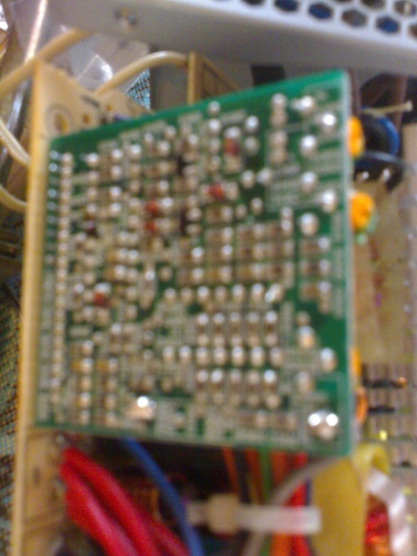

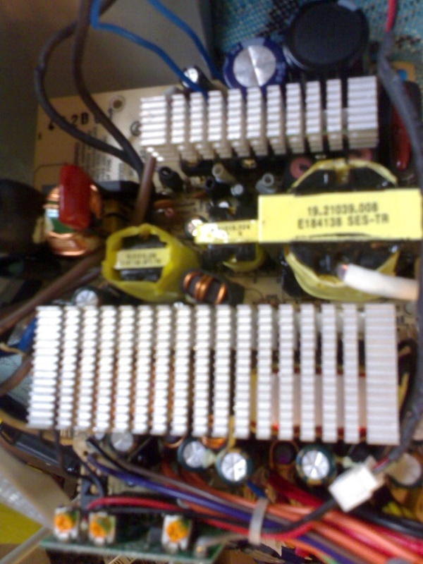

Всем здравствуйте!!! Попал ко мне в руки БП High Power Mod.HPC-300-202, на вид как новый - ни пылинки, даже на кулере. Розбираю первое, что кидается в глаза ёмкость С101 820мкФ 200В. на розкачку ключей вздутая. Проверяю предохранитель - в обрыве. Мост годный. Випаиваю ключи 2SC3320 Q101 и Q102 на первом средняя нога отгоревшая, второй мёртвый. На предварительном два С2655 мёртвые Дежурка 4.89 В. Сигнала PG нет, PON 4.87 В. Шасси не написано, на плате управления стоят SG6105DZ и LM339N. На 4 ноге 0.07 В. на 6 ноге 4.7 В. На 8 ноге 2.2 В. на 9 ноге 2.19 В. Ёмкость С101 на рынке не нашол говорят очень редкие, поставил 3 шт. паралельно 2 по 320 и 1 поставил 220 мкФ. Схемы его нету, кто чем может помогите. Заранее спасибо!!! Выкладываю фото шасси - извините, что в плохом качестве...
ДОБАВЛЕНО 07/11/2009 18:37
А ещё я выпаял и проверил выходные диоды все показывают что годятся...
  07112009004.jpg  160.13 КБ  Скачано: 4179 раз(а)
  07112009005.jpg  142.84 КБ  Скачано: 3996 раз(а)

Схема HPC-420-302DF.Состав тот-же
  hpc-420-302.pdf  178.11 КБ  Скачано: 2348 раз(а)

vp1946vp, спасибо, буду заниматься... схемка почти такая только не совсем...
