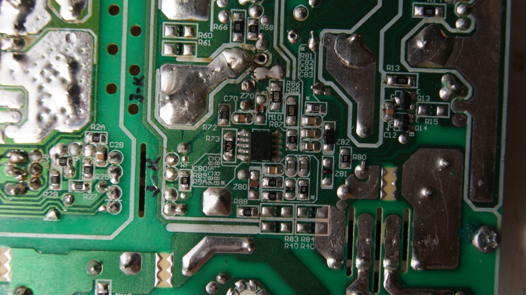

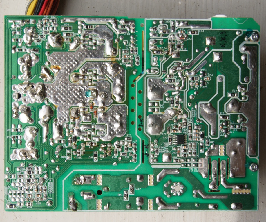

Сообщение #1 От 15/04/2012 14:44 цитата
Пришел на ремонт БП, не работает. Дежурку восстановил. Коротят все стабилитроны вокруг микросхемы R8CB05B0, два транзистора 9N50C, сопротивление 3,68 Ом пробито,... Не могу найти похожую схему БП, или хотя бы даташит на микросхему или ее аналог. Не могу определить сгоревшее R72.

Сообщение #5 От 16/04/2012 17:17 цитата
ppbinag, конечно не найти, когда не знаешь правильной маркировки, надо писать построчно, что написано на корпусе микросхемы.

Сообщение #6 От 30/04/2012 09:27 цитата
Построчно на микросхеме (10 ножек):
R8CB05B0
6442560.1
1027IB

Сообщение #7 От 30/04/2012 16:38 цитата
Это LM5030.

Сообщение #9 От 01/05/2012 12:52 цитата
Маркировка тут не при чём. SO-10 корпус имеет только один шим и это LM5030.

Сообщение #12 От 03/05/2012 11:43 цитата
Morelock писал:
Вовсе не факт, и входное до 100В думаю маловато будет для такого блока.
Думаю это какой-то китайский шим, судя по http://www.chinafix.com.cn/thread-449290-1-1.html именно R8CB05B0 его обозначение.

Сообщение #13 От 03/05/2012 14:06 цитата
Собственно там питание до 100в написано. Но питание самого шима есть 8в подмигивание А вот стартовый вход, он таки да до 100в. Но он не силовой и простой установкой резисторного делителя всё соблюдается.

Сообщение #19 От 07/02/2013 01:54 цитата
CM6805 подмигивание
