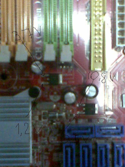

Не стартует плата, кулера крутятся и всё. Вот тут я замерил напруги, там где 10 ещё утром было 3.7. Я так понимаю это питание моста. Сколько должно быть я не знаю, подскажите где что искать. Спасибо.

Посткарта нужна посмотреть стартует или нет или гдето затыкается при прохождении пост кодов а визуально то ничего нескажеш-гадание на кофейной гуще.А судя из тех напряжений что ты указал то так должно и быть а на тех выводах транзисторов что ты неуказал на одном 2,5-,2,6в на другом 12

При 10 вольтах на затворе транзистор будет открыт полностью, а у него 0,5 на истоке.

интересная ситуация, у меня идентичная материнка и ведет себя точно также (однажды просто отказалась запускаться)...Пост карта молчит, прошу модераторов не удалять эту ветку, так как я сейчас с этой платой занимаюсь, если что-то выяснится отпишу суда (чтобы не плодить тем)

и наверняка окажется чипсет.

Восстановил материнку, времени было мало так что точную причину установить не могу (50\50)...
прогрел чипсет: пропитал ноги чипсета жидким флюсом (под него закачал при помощи инсулинового шприца), нагревал феном постепенно до температуры 270, потом в течении 2,5 минут грел его (к стати так я пропаиваю уже не первый чипсет, если делать аккуратно то можно обходиться без шариков и трафарета).
заменил Q29 P1703BDG
мать работает уже 40 минут. улыбка

Скорей всего проблема в мосту , ну нет никакова доверия лично у меня к этим nForce , да и прогрев если поможет то не надолго всё вернеться на круги своя тут только замена что экономически не оправдано да и опыт замены нужен лично я такие материнки с такими чипами отдаю пиоЭрам на разбор

Каким, если не секрет? Какие были предпосылки для замены Q29 и чем его заменил.

Бери IF8001 не пожалеешь. Q29 это шо такое? Полевик? Катай на шарах, а потом смотри.
