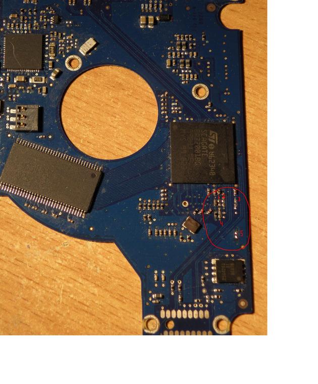

Здравствуйте, из-за попадания пива на винчестере отгнили несколько элементов, подскажите что там стояло? заранее благодарен.
ДОБАВЛЕНО 31/01/2012 17:48
фото поближе
  2.JPG  71.92 КБ  Скачано: 658 раз(а)
  w.JPG  52.91 КБ  Скачано: 683 раз(а)

vlad7777, от пива элементы не отгнивают. А то, что рядом проц на шарах. ни на какие мысли не наводит? подмигивание

Нашел подобный винт, восстановление элементов его неоживило. Попробую перекинуть плату и флешку.

Блин! А не проще промыть-то платку в теплой воде, и потом просушить и промыть/вымочить с спирте?! А потом уже хирургией заниматься...

Окислен был небольшой пяточек ( там где отвалильсь элементы), всю плату конечно не мыл, вроде как смысла болшого невижу. Так же оказался дохлым резистор 4.7ком из того же пятака, после замены винт в биосе видится хотя и нераскручивается диск, в виктории невиден. Винту по сравнению с буком достоль совсем немного, тем неменее бук уже трудится дальше.

vlad7777, яфшоке!!! Шо ж за пиво у вас там делают?! Пьем пиво Я бы его не пил.... бяка
