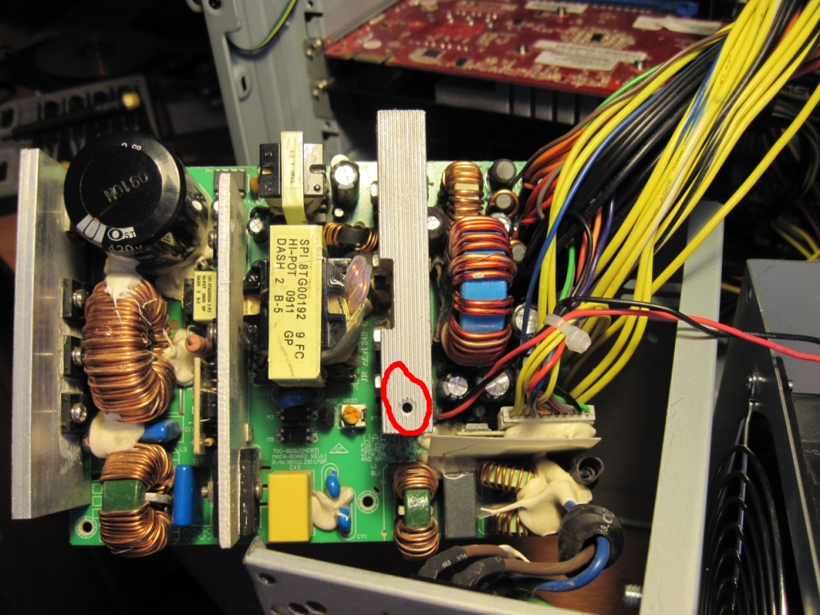

Такая проблема. FSP вырубается при нагрузке примерно через 10минут (когда видюха начинает обработку 3D) в простое при малой нагрузке работает нормально.
Блоку питания 3 года, первый год работал хорошо)
Перепаял все электролиты таким же номиналом, даже бочку на 450вольт заменил.
На выходе напруга в норме. 12вольт при нагрузке просаживается всего примерно на 0.1 вольт.
Вырубается от перегрева - выяснил таким образом:
Запустил требовательную игрушку и дул феном прямо в кулер бп - вырубился через 20 секунд.
Уже не знаю где копать...
Кстати заметил, что в дежурке тихонько шелестит, но не свистит.
На фото красным выделил датчик - он прямо под радиатором на термопасте сидит.. Рукой трогал радиатор примерно 40 градусов, ну довольно горячий.
Пробовал другой бп тоже fsp тоже на 550 ват - прекрасно тянет эту систему и даже не думает греться.
Хотя этот fsp-550 помойму геймерская серия даже 2 штекера под питание проца
Внутри:
шим PS223
Контроль APFC и ШИМ - cm6800
Какие мысли есть?

12в не должно проседать так сильно.
В этом бп термодатчик отвечает только за обороты кулера. И только.
Смотреть дежурку и обратную связь. Какой шим?

Диодные сборки на радиаторе пропаяй. Там иногда не видны микротрещины, но они есть. Алюминиевая пластина расширяется не одинаково с диодами и вытягивает ноги из пайки.

Пропаял начало схемы - диоды и все транзюки на радиаторах. Не помогло. Проверил как обычно - дул в кулер бп горячим воздухом.

Сообщение #6 От 16/04/2012 21:14 цитата
Где замеры дежурки под нагрузкой? APFC?

Обвязка 6800 точно в порядке? В принципе у тебя не от перегрева отрубается, ибо от перегрева - это порядка 80грд. А у тебя просто не держит нагрузку. Феном дуть в БП - верх глупости.
Проверить работу супервизора, просмотреть цепи управления от него. Исключить его влияние и смотреть как ведёт себя БП.
ДОБАВЛЕНО 16/04/2012 20:49
crouzet писал:
Всетаки попробовал в простое без тестов - дул феном уже дольше, потом убрал фен, и где-то через 10 секунд бп выключился.
Ещё раз повторюсь - смотри супервизор и его обвязку.
4,84 - это хоть и не 5в, но где-то в пределах. Но ещё хочу заметить один момент - в этих БП 6800 и PS223 не главные! Главное в этих БП - дежурка. Если она нормальная, то БП как правило очень стабилен.
Замени ШИМ дежурки, проверь его обвязку.

Всё дело в том, что дежурка кроме выходного напряжения, выдаёт ещё и питания для шима. Вот его под нагрузкой проконтролируй. И если все электролиты (а не только на выходе) поменяны, да ещё к тому же с соблюдением полярности и номинала, то остаётся только питание и микросхемы. При условии что обвязка пучком.

Если электролиты и пропайка силовых элементов не помогает, то возможно дроссель групповой стабилизации виноват. У него иногда обмотка 12 и 5 вольт замыкает, они намотаны вместе. Если замыкание в одной точке, то возможно и периодическое. Медь нагревается, витки меняют размер и замыкают. Такое бывает, но редко очень.

Больше всего похоже на какойнить дроссель, - APFC; ДГC; 3,3V.
Кстати тут ДГС из альсифера (сендаст) - синий фирмы арнольд. Но вот размеры не оченнь, и хоть и сендаcт не очень чувствителен к температуре случаи бывали...
+3,3V тут из порошкового железа micrometals-26, кторому перегрев не нравится.
APFC - не видно, кстати так как сверещит дежурка то скорее всего APFC.
