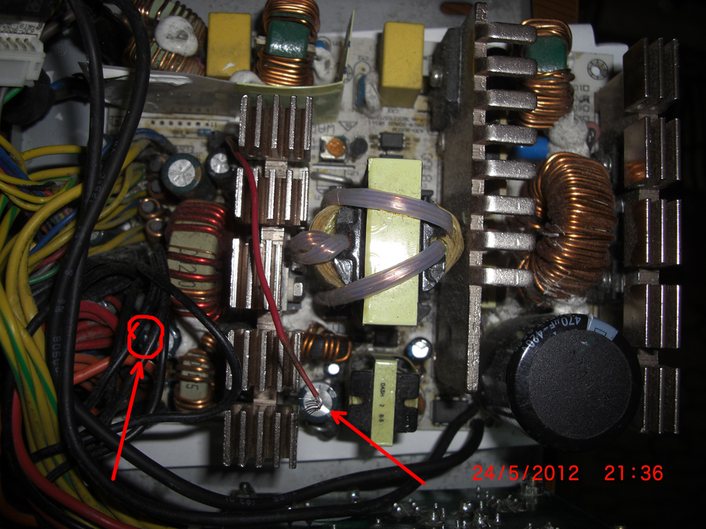

Вообщем БП изначально не стартовал, так как он на 700W мне стало интересно как нить разобраться с ним, я его вскрыл и увидел три вздутых кондера, я их заменил проверил БП. Не стартует. Потом я от него отрезал вентилятор. Был нужен. Потом решил снова заняться ремонтом, замерил все напруги и дежурка и остальное все было в норме, запустил его он запустился, решил проверить на своем компе. Подключаю к компу комп стартует. Ну думаю здорово сам починился =) Взял у друга вентилятор 120мм. Подключаю к БП проверяю БП не стартует. Измеряю напругу на проводах вентилятора там 1 вольт. И растет постепенно.
Тоесть не врубается он не изза нагрузки а изза чего то еще. Что проверять? Я уже пару диодов по совету выпаял прозвонил все в норме. Или все выпаивать?
Так же выпаял платку с БП на ней установленны две микросхемы PS223 и WT7518D
Как я понял из гугла
223 микруха это для безопасности, тоесть БП не дешевый а нормальный.
Есть мои дилетантские предположения что когда я подключаю вентилятор на штатные проводки срабатывает именно эта плата так как она является защитой от перегрузок и тд.
Отвечает ли она за вентилятор? Без схемы сложно понять что вообще отвечает за вентилятор =(
На фото указал какие я кондеры менял.

Скорее всего раз БП вытягивают стартануть мою мать с процом то скорее всего не вытягивает по мощности именно куллер, тоесть мощности там как таковой нет но видимо эта отдельная цепь не выдерживает нагрузки и срабатывает защита но вот где копать =( Я уже там рядом с проводком и кондер поменял так как он был подозрительный при проверки мультиметром, и транзистор там прозвонил. И сопротивления померил.

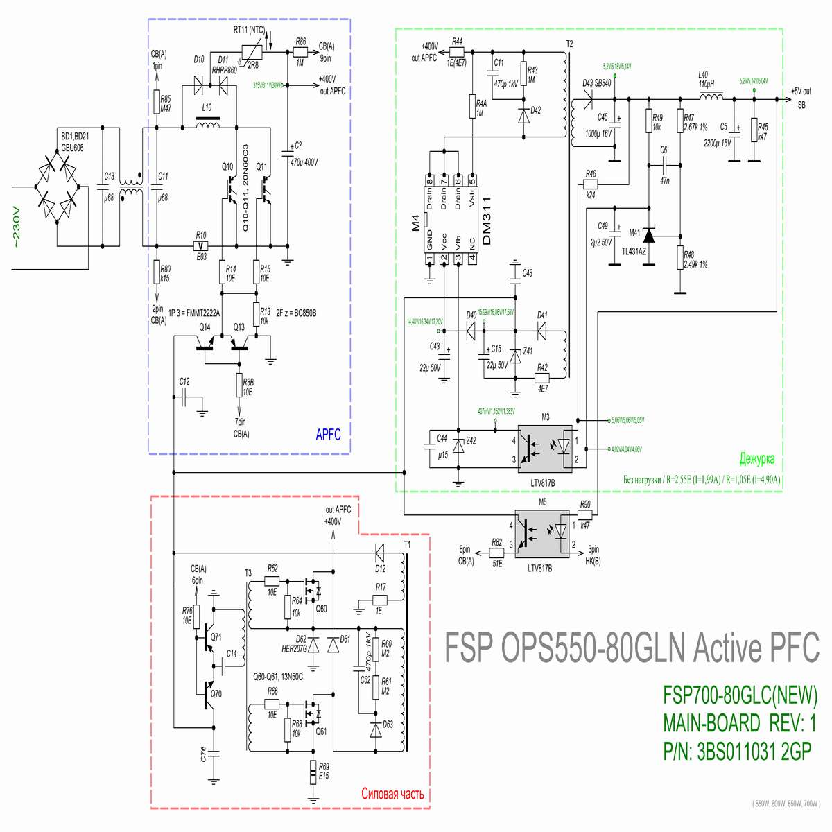

Давай как без фантазий! подмигивание
Вот типовая схема управления кулером с участием супервизора типа PS2xxP
Как видим там нет ничего секретного.
Точка между R13 и R47 - это ОТР. Т.е. овер термал протекшн. Попросту защита от перегрева. При увеличении температуры выше заданной (NTC - это терморезистор, у которого сопротивление уменьшается при нагреве. Его антипод - PTC - там всё наоборот - при нагреве сопротивление сильно возрастает. Они применяются в цепях размагничивания кинескопной техники) супервизор попросту блокирует дальнейшую работу БП. На этом всё - более он никоим образом не влияет на управление кулером.
Что касаемо управления самим кулером, то им управляет LMка. Вот её обвязку и смотри. Транзисторы там, резисторы, диоды, конденсаторы етс...
Вместо тебя это делать никто не будет.
