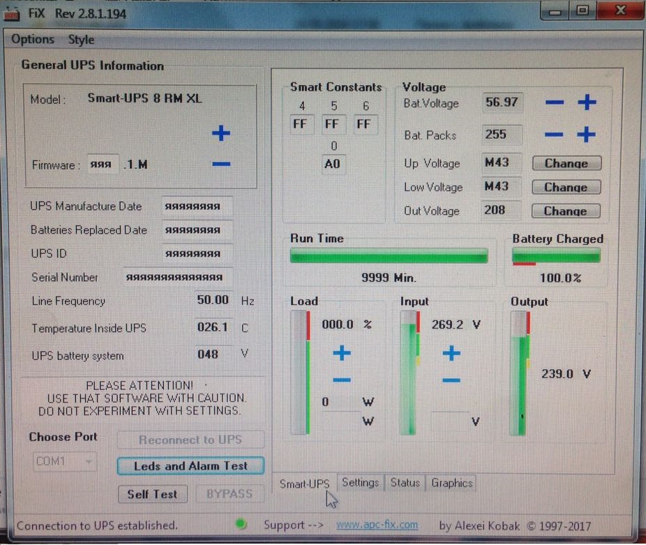

strelokc
Сообщения: 14
Сообщение #15 От 15/07/2019 11:02 цитата
По порядку:
Включил ИБП, тест прошел, ошибок никаких не обнаружено.
Индикация на передней панели:
Питание (вход) норм, питание (вход) высокое, индикация уровня заряда АКБ (при старте) 20% (низкое).
Включив программу, уровни:
Нагрузка 0%
Входящего напряжения 270В (хотя проверив от фильтра до входа к трансформатору ~227В)
Выходное напряжение 240В (но на выходе ничего не подключал, замер показал 199В)
Уровень заряда АКБ начал с 16% и постепенно растет. Хотя сам рост ЭДС на АКБ не обнаружен, напряжение на батареях 25,65В.
При отключении батарей в включенном состоянии для проверки напряжения из платы напряжение 24,6В, спустя примерно минуту засветился индикатор и звуковой писк (мертвый АКБ).
При соединении штекера с АКБ ошибка отключилась. НО Индикация уровня заряда АКБ в программе никак не менялась, постепенно рост происходил и происходит.
Напряжения на обмотках основного трансформатора (входные 220В, 26,5В , 12,5В).
Ран тайм 9999мин. … от чего такое показание не понимаю.
Прикрепляю фото Проги..что Очень непонятно в плане некоторых показателей.

roma48
Сообщения: 722
roma48
Сообщение #16 От 15/07/2019 11:48 цитата
у разработчика спроси http://apc-fix.com форум там не дохлый. Кстати, его программулина не всегда корректно нулевой регистр прописывает. И в ней я не нашёл, где поправить дату замены батареи.
Что мне подсказывает - батарейки у тебя притворяются живыми. Новые-новые подставлял?
strelokc
Сообщения: 14
Сообщение #17 От 15/07/2019 11:54 цитата
roma48 писал:
ДА, АКБ новые. Как я Понял согласно показаниям программы по какой то причине отображает показания и режим работы на 48В, то есть группы с 4х АКБ, хотя система на 24В с группы 2х АКБ!!!
Вижу, что кто то (некий умелец) наверняка покопался в нем и быстро руки умыл. Терпеть после кого то искать косяки/проблемы и пытаться после поправлять.
roma48
Сообщения: 722
roma48
Сообщение #18 От 15/07/2019 12:24 цитата
плюнь ты на него . До тебя кто-то вместо 48 сколхозил его на 24? И не известно, до того колхоза он работал ли.
tokar
Сообщения: 1182
Сообщение #19 От 15/07/2019 12:29 цитата
strelokc, судя по скриншоту окна программы, модель выставлена не правильно. Либо битая firmware. Огласи надпись на проце, возможно есть наклейка. В программе должна стоять галка в options на ups model hex code detection.
Можешь попробовать перебор моделей посредством кнопок + и -
roma48
Сообщения: 722
roma48
Сообщение #20 От 15/07/2019 12:30 цитата
полное название дай, не поленись. На шильдике написано. типа SUM1500RMXLI2U ... SUA1500I ...SUA1500RMI2U
аписификс выставляет константу автоматом на основании данных, прописанных в мозгу упса. Как я понимаю - мозги всё ещё "48е" , и они не видят эти 48.
ДОБАВЛЕНО 15/07/2019 12:33
попытай программами UpsDiag или UpsDiag2 . Верно tokar, говорит - как то не правильно он определяется. Smart UPS 8 rm... не так должно быть
