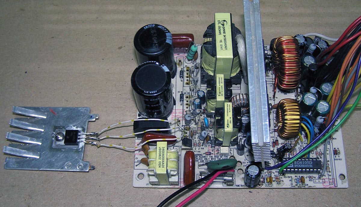

Не подавая 220, падай 5 и 12 вольт (имитируя работу дежурки), введи основной шим (6105) в кому, пускай генерит постоянно и смотри ослом покаскадно.

Так подай вольт 30-50 на конденсаторы сетевого фильтра, чтобы запитать выходной каскад и двигайся дальше. А вообще то: "Все измерения, производимые на данном этапе проверки можно осуществлять простым тестером..."

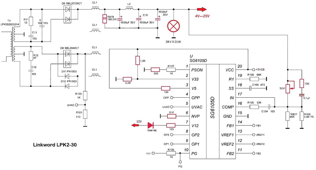

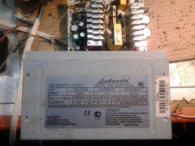

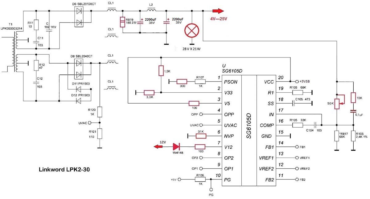

Я ошибся: оказывается я отремонтировал не Linkworld, Patriot A400-K. Ъто был резистор R23 1,5 кОм, а я поставил 27 Ом, как R27 по схеме Linkworld. Хорошо, что ничего не сгорело. Перепугал платы.

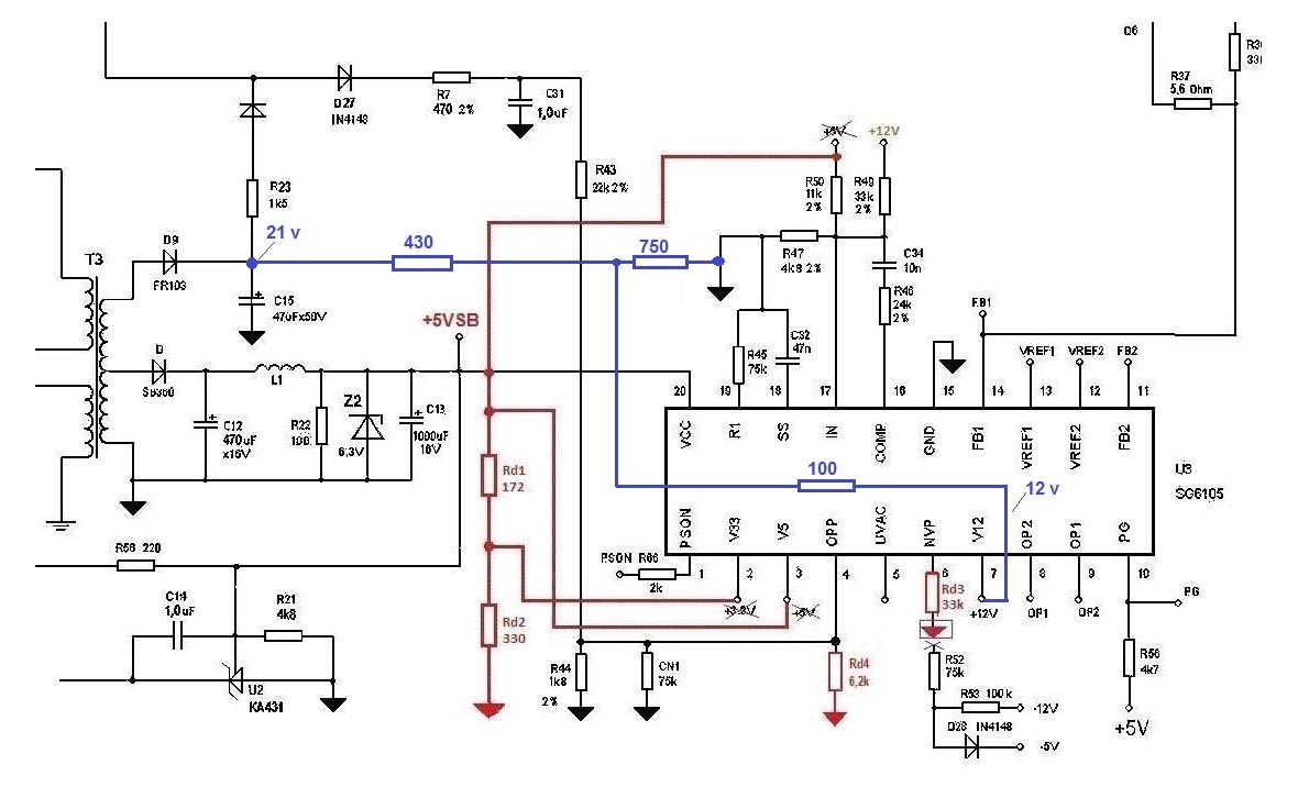

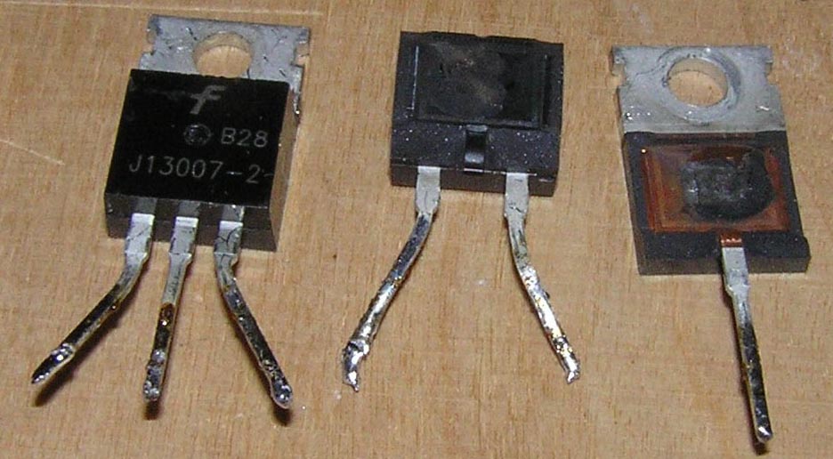

У меня сгорел другой на 6105: включил, и через пару минут взорвались силовые ключи 13007 и сгорела обвязка. Поменял на 13009 и обвязку, но не включается. Дежурка работает. На контактах 8 и 9 заниженные напряжения, хотя микру поменял.
Схема

Выходные транзисторы выйдут со строя если нарушен тайминг мертвого времени между переключением плеч или значительного уменьшения емкости входных фильтров, при условии полной работоспособности вспомогательных элементов. Для уменьшения количества паленых тразюков в ведре, силовой каскад запитывать от пониженного напряжения с полной имитацией работы схемы управления, т.е. ШИМа. Выше уже писал про это.

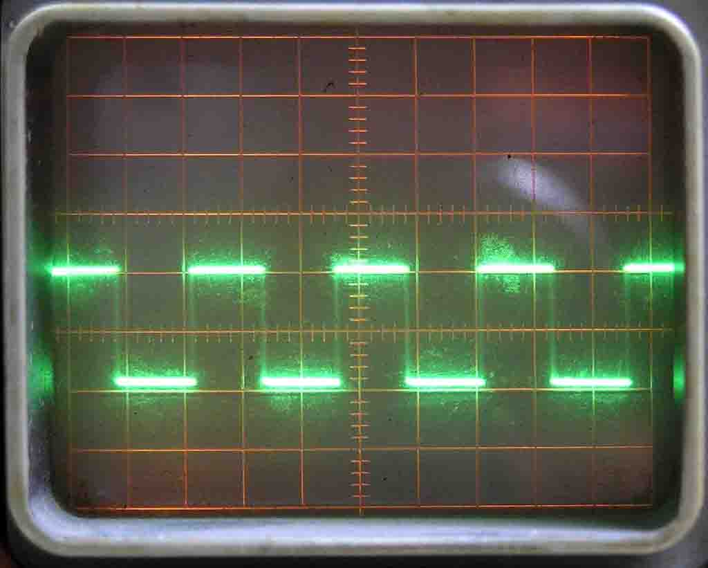

Дело в том, что транзисторы с али фейковые. Заменил на 13009, и уменьшил емкости входных фильтров с 680 до 470 мкФ.

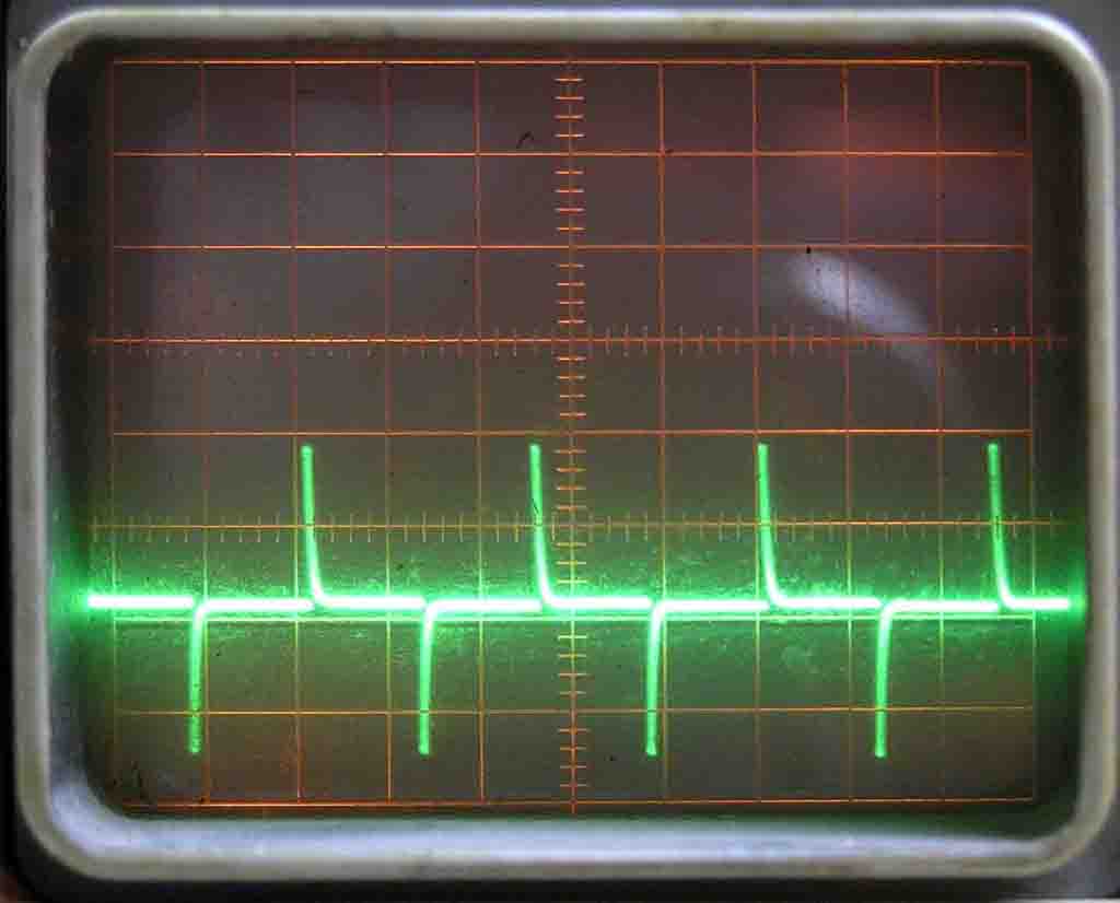

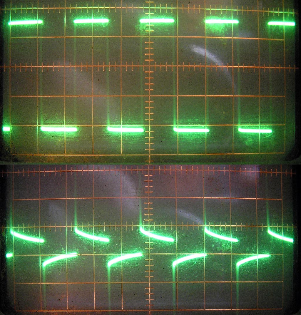

Интересно, почему напряжение на выходе поднимается медленно. Такое впечатление, что выходные электролиты заряжаются через резистор с большим сопротивлением. Импульсы на 8 и 9 ножках прямоугольные 2 В. На выходах обеих половин трансформаторов тоже есть треугольные противоположной поляризации. Осталось выпаять диодную сборку 12-вольтовую? Но по мультиметру она в норме. Надо еще выпаять и проверить выходные электролиты. Там из 3-х стоят два 1000мкФх35в , и один советский 1000мкФх40в.

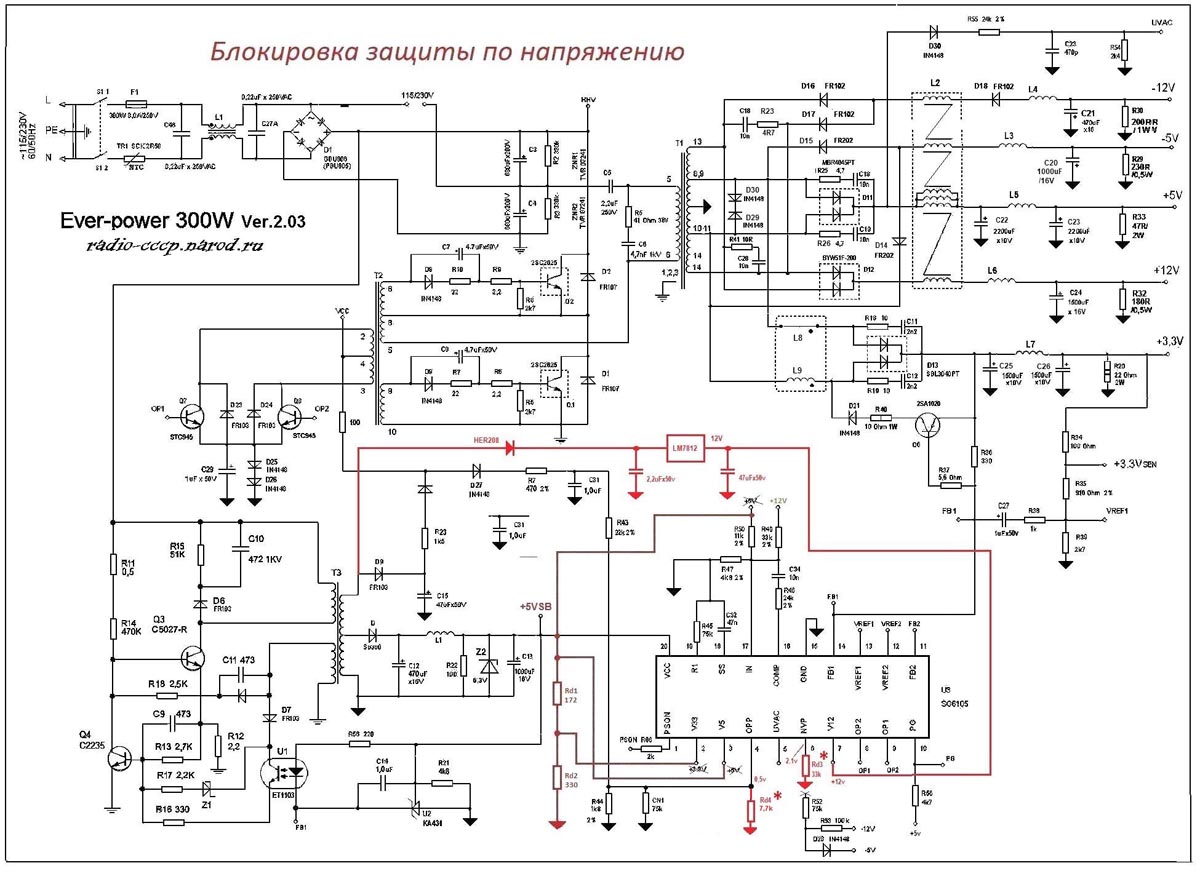

Сообщение #90 От 16/02/2022 09:49 цитата
Transforms писал:
А что с Ever-power- 300W?
Подал на 7-ю ножку 12 В - не помогло.
  12v.jpg  164.96 КБ  Скачано: 208 раз(а)

Kasbek, я уже сбился со счета, какие блоки вы ремонтируете, а какие пытаетесь восстановить. И сложно ориентироваться в материале...
По схеме, которую вы приложили есть вопросы.
1. Зачем на 7 вход микросхемы подавать напряжение от делителя напряжения, источником которого является выпрямленное напряжение значением 21 Вольт? Ведь оно же без фильтрации и без стабилизации, а значит обладает значительными пульсациями и нестабильным значением.
2. Обратите внимание, что все обратные связи по напряжению, формируются относительно ВЫХОДА блока питания.
3. Вы переделываете данный блок в какой-то зарядное устройство или блок питания с одним напряжением?
4. Почему, вместо делителя, не использовать бы обычный линейный стабилизатор на 12 Вольт? Например LM7812.

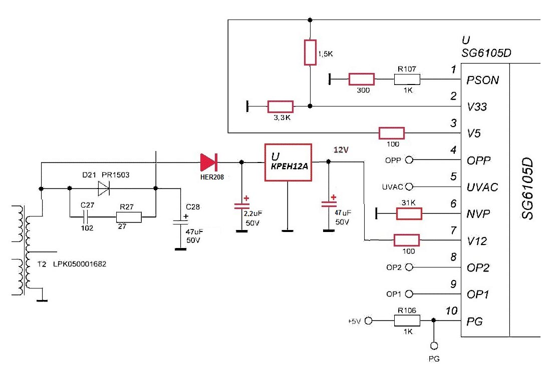

Я пытаюсь запустить его, используя блокировку защиты, т.к. при включении вентилятор делает только несколько оборотов. Если запущу, буду искать причину входа в защиту. Тогда и буду решать, как его использовать.

Витькан писал:
ОК. Есть 3 свободных контакта на плате, поставлю L7812CV. Надеюсь, радиатор к нему не понадобится?
Витькан
Сообщения: 610
Сообщение #94 От 16/02/2022 15:08 цитата
Kasbek писал:
Греться ничего не должно. Так как ток, проходящий, через микросхему - будет стремиться к "нулю".
Ниже привел схемку... Ведь можно же от LM7812 при помощи делителя напряжения получить остальные напряжения необходимые для микросхемы (то есть +5 и +3.3). При этом делитель должен быть собран на "килоомных" резисторах, чтобы через LM7812 проходил мизерный ток, а собственные токи потребления микросхемы ШИМ, не вызывали искажение напряжения по имитируемым линиям +5 и +3.3. Наличие элементов RX и CX необходимы, что на вход LM7812 не поступала высокочастотная составляющая напряжения.
Но нормальная обратная связь по напряжению все равно должна присутствовать в блоке...
Как вам такой вариант?
Kasbek
Сообщения: 265
Kasbek
Сообщение #95 От 16/02/2022 16:17 цитата
Одобряю. Я поставил кренку, но все равно не стартует . Чего-то еще не хватает...

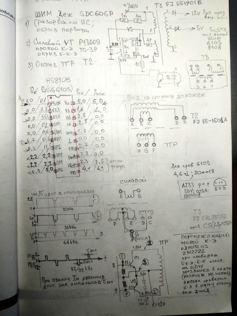

Опиши четко, пошагово что сделал, какие напруги на ИС (по шпаргалке, которую я давал уже можно определить направление ремонта/наладки), только без бесполезных изложений чьих то умозаключений на полстраницы. Уже столько инфы накидали... Конечно, если хочешь помощи.

Сообщение #97 От 16/02/2022 21:45 цитата

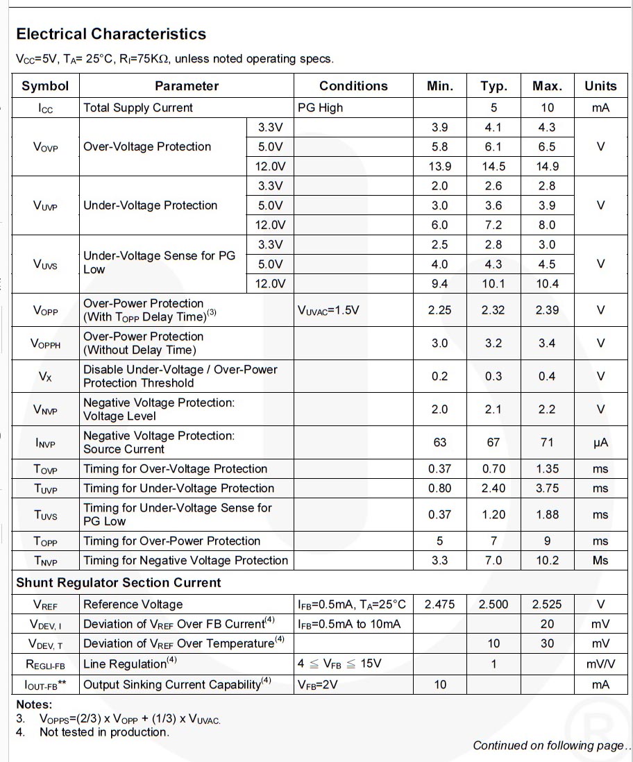

Подобрал резисторы - блок завелся при OPP 0,5 в, на 6 ножке NVP 2,1 в! Теперь надо искать причину неправильных режимов в заводской схеме. Спасибо за помощь! Пьем пиво

Сообщение #98 От 17/02/2022 16:08 цитата
После того,как завелся, обнаружил пониженные напряжения по минусу - соотв. -11 и -4,7 В. В чем проблема?

Сообщение #99 От 17/02/2022 16:21 цитата
Kasbek писал:
Подобрал резисторы - блок завелся при OPP 0,5 в, на 6 ножке NVP 2,1 в! Спасибо за помощь! Пьем пиво
Какие резисторы та? где они стоят? и какие номиналы?
Kasbek писал:
Ну так а завелся же он на холостом ходу... А стабилизация идет по +12В линии?
Может нагрузку нужно дать на +12В линию? и тогда заработает дроссель групповой стабилизации, а также обратная связь по напряжению? И глядишь отрицательные напряжения поднимутся?

Показаны звездочкой.
