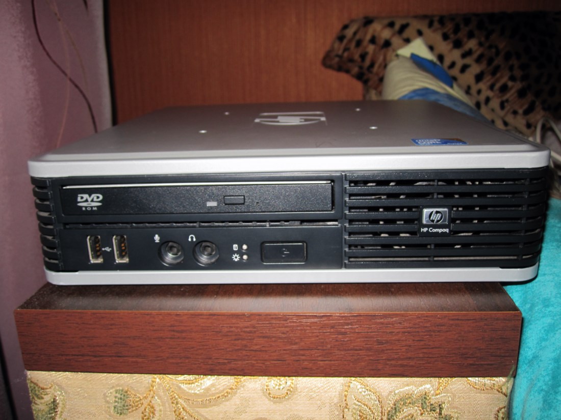

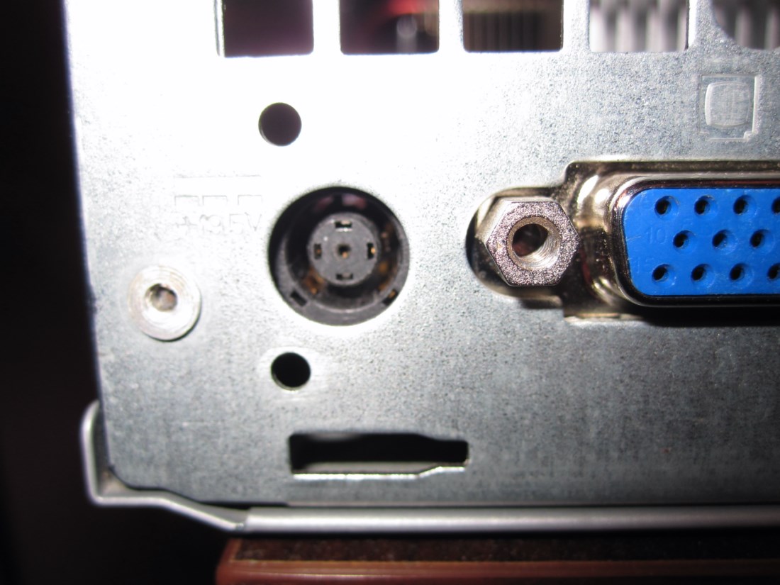

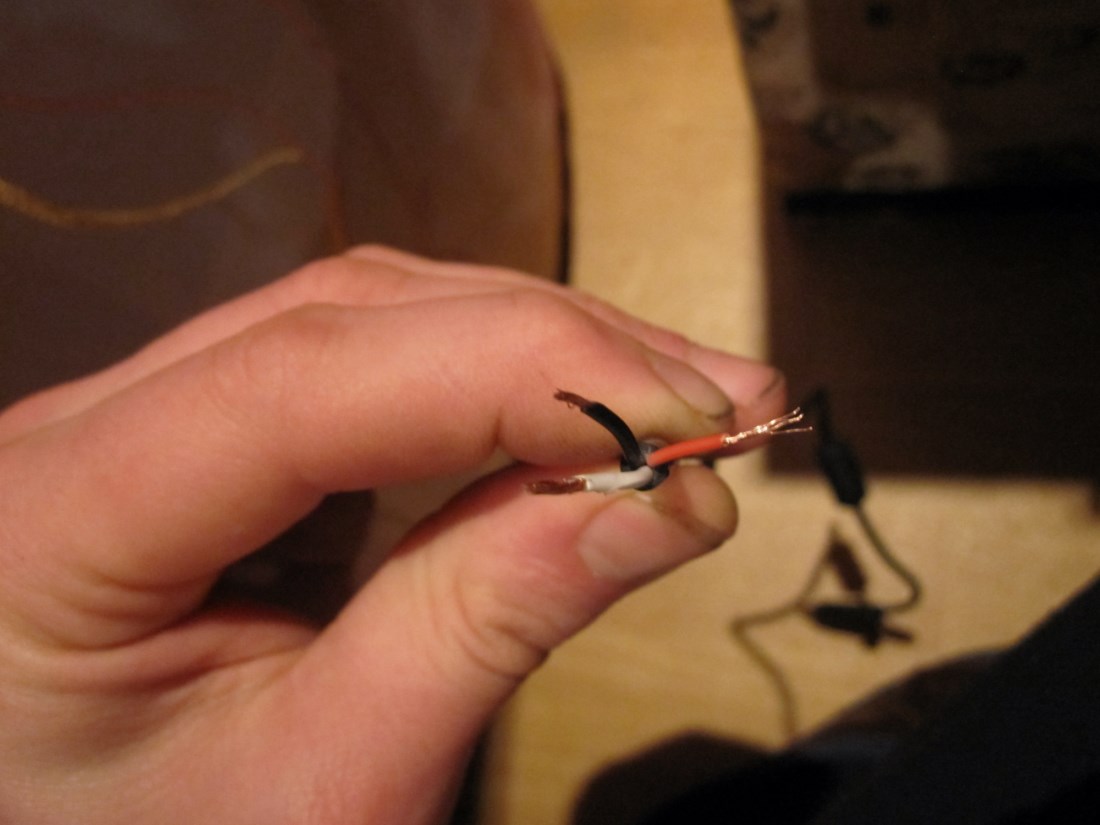

Всем доброго времени суток,помогите с распиновкой разьёма блока питания достался сей девайс на фото и купил к нему разьём с разьёма выходят 3 провода какой неиспользуется?

Используются все три провода 2 для питания,а 3ий для идентификации блока питания без него будет писать что б.п. не соответствует

тоесть центральный игла тоже нужна без него я незапущу компьютер

Включить то включится,но будет ругаться на кривой блок питания
ДОБАВЛЕНО 13/01/2014 01:17
Там на третий провод 2 резика надо повесить тогда и не будет ругатся где то на этом форуме об этом писали
