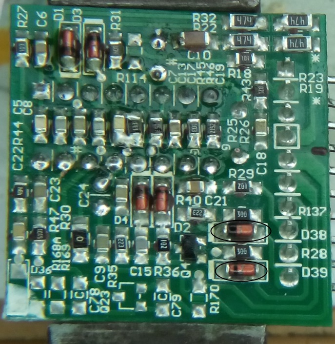

Здравствуйте, имеется БП Thermaltake 650W. По словам клиента пустил дым и с того ни с сего, при разборе, визуальной оценке и последующей проверке прибором обвязки первичной части выяснилось что погорел один из ключевых транзисторов STW20NK50Z(на плате Q11), и диод который стоит между затворами(D13) этих ключевых транзисторов. Блок APFC и обвязка ключей в порядке, причиной вылета оказался шматок пыли который плотно забился в межножечном пространстве ключевых транзюков, предположительный вывод сего был сделан после распроса клиента и рабора БП, который был очень сильно запылен, и его включили после переезда во влажном посещении, пропаботав какое-то время он и пыхнул. Вот собственно вопрос может ли кто подсказать номинал или предположительную замену диода D13, оченоь сильно погорел и рассыпался маркировка не читаема. Полную маркировку с корпуса БП пока уточнить не могу т.к. он остался на работе, а потрохи сейчас дома, завтра уточню детали если таковые будут указаны на корпусе БП

Mijgan
Я писал что APFC в поряде по крайней мере ключи и их обвязка все целое и живое, лит. на фотке действительно выглядит не так как в реале, выпаял померил при помощи ESR-micro v3.1, показания следующие 352mf(занижен) ESR 0.10(вроде в норме), хотя сам кондюк 390mf x 400v, Забыл написать ещё что погорел варистор если я правильно понял, кусок откололся как раз в месте обозначения, тоже буду очень благодарен за подсказку примерного номинала. С обратной стороны платы в обвязке полетевшего ключа был заменен биполярный транзистор Q19 (коротыш) и резистор R106 (был в обрыве). Фото прикладываю. Остальное по замерам вроде все живое, но копаю и изучаю что ещё с собой могло утянуть это КЗ от пыли.

Mijgan
| Облазил все что питает дежурка, в итоге: Нашел ещё пару мертвых транзиков в SOT-23 корпусе Q18 MBT2222A обрыв Э-К и Q12 MBT2907A кз К-Э, стоят управлении питанием на микруху CM6800G, откинул пока подачу напряжения на этот участок убрав кренку которая идет с дежурки на этот узел и дежурка завелась, вот куда она зараза просаживалась. |

Mijgan
| Все собрал запустил вылетел Q12 MBT2907A. Стоит как раз перед входом на платку на которой расположена CM6800G. |

Mijgan
| Выпаяю эту плату обязательно напишу, она впаяна в основную плату через гребенку. |
