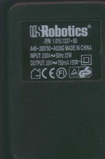

Сообщение #9 От 25/06/2004 07:10 цитата
Кто больше........... подшучивать, дразнить
  BP.jpg  11.95 КБ  Скачано: 3262 раз(а)

Сообщение #10 От 25/06/2004 10:47 цитата
Питание у разных моделей разное. Факт.
А переменка - почти у всех внешник модемов.

Сообщение #11 От 25/06/2004 11:31 цитата
ради интереса откопал свой б.п- 9,2 вольта, переменка 700 ма, 6,3 Ватт.
