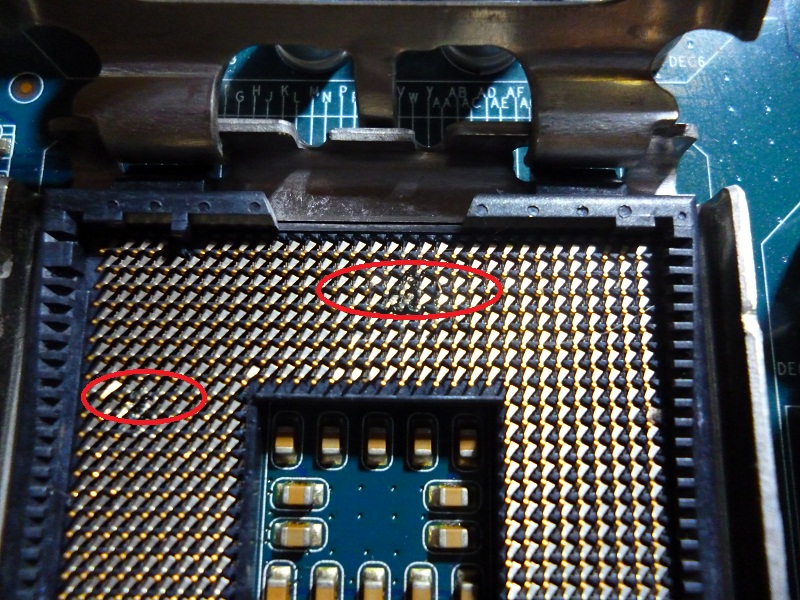

Купил маму под замену клиенту MSI-p31 Neo v2,забежал домой за процессором и достал мать.Бросилось в глаза пятнышко на сокете, взял линзу и ...ножка сокета погнута в противоположенную сторону(близко к vss)\, начал выпрямлять - сломалась.Она vcc, поставил в мастерской -рабочая, вкл-выкл с кнопки проходит , экран чёрный, спикер не сигналит , как будто нет процессора.AL26 отвалился.На сколько критичен не контакт в этой точке ?

Прозвонить оборванный контакт на массу если там есть сопротивление значит не пустой и придётся его восстанавливать

n max, Он не пустой , он Vcc/ Архитектуру бы процессора , на зависимость напряжения в этой точке, типа если она не дублируется и живёт отдельно.

Тут даташит с распиновкой можете поизучать.Можно с пустой ноги контакт вытащить и припаять взамен сломанного или с убитой материнки сокет перебросить если есть чем.Плохо что кандёры на пузе у проца так бы можно было в плату запаять намертво

Ну я тоже припаивал брал контакт от флешкодержателя микросд от мобилы до нужных размеров обрабатывал напильником смех и припаивал
ДОБАВЛЕНО 30/05/2015 20:16
Если не предполагается частое вытаскивание проца то можно и ножку от резика прикошачить

gnom69, Виноват тот кто тестил, у него могло и работать, только проц когда вынимал уронил его на сокет, да он даже внимания может сему не придал. Но получается, что ремонтить вам. Можно подпаять вывод сняв его из сокета с убитой матери, а можно колхозом (хотя бы для диагностики стоит возиться или нет) например меленькая пружинка обрезанная по нужной высоте.

gnom69, Не надо перемычку, пол часа кручения лапки в пицете, еще 20 мин мата и к пеньку можно припаять бокорезами обрезанный кусок лапки сокета
Не знаю как будет видно на фото, но на этом сокете, чисто в практических целях, было восстановлено 5 ног, помимо выгнутых
ДОБАВЛЕНО 31/05/2015 08:03
Не очень красиво, но все работает голливудская улыбка

Пытался раз пять, улетает лапка из пинцета Мужик позвонил и вернул деньги.Не смог короче., руки не трясутся.Решено..
