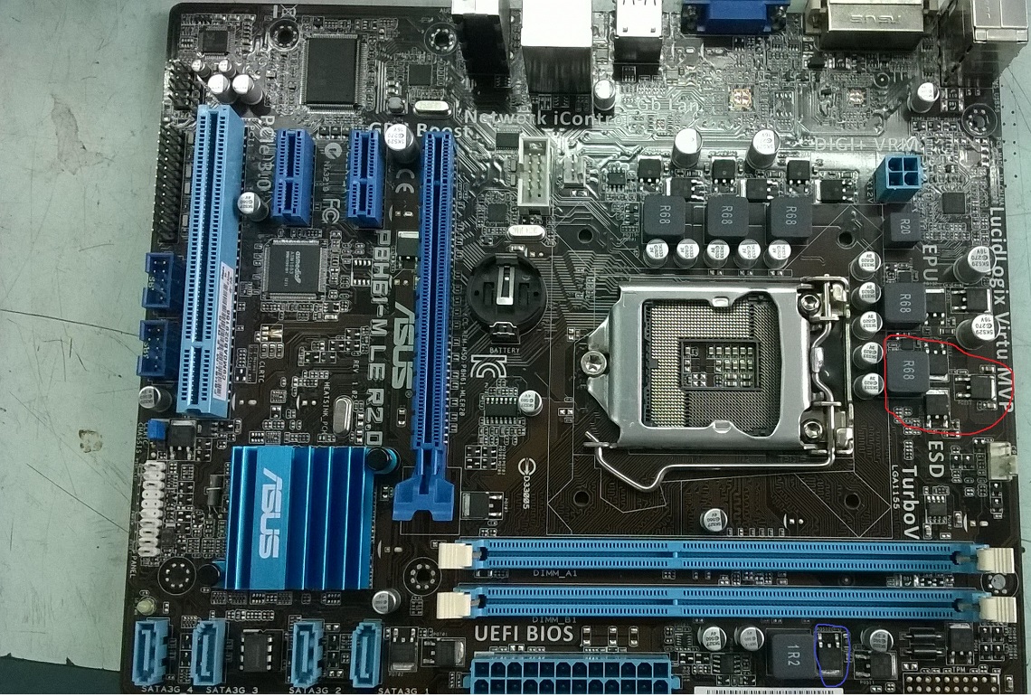

Добрый вечер. Помогите с материнкой.
При вставленном модуле памяти запускается и через 1, 2 секунды выключается никаких сигналов подать не успевает. Но если вынуть память то запустится и будет пищать требуя память. Другую память ставил не помогло, напряжения на слоте все присутствуют и в норме.
Единственное что смущает на нижнем дросселе возле проца (отм. красным) нет напряжения, на крайний с права транзистор приходит 12В, но с него никуда ничего не выходит. Транзисторы выпаивал проверял мультиметром. И снизу возле слота с памятью транзистор (отм. синим) на крайней левой ноге "0".
Это норма или нет. И на что еще обратить внимание?

Может ЦП спалил?Разгонял процессор?

TEXPC, Почему батарейка отсутствует?

TEXPC, НА нерабочей фазе мосфеты в порядке? Дроссель прозвонили? Питание чипсета в норме?

TEXPC, вы бы начали с того, что назвали правильно плату (названа в теме одна, на фото - другая). Фаза эта питает встроенную графику процессора. И нет у транзисторов ни входов, ни выходов, стало быть "на крайний с права транзистор приходит 12В, но с него никуда ничего не выходит" - разговор ни о чем.

А разве на данной материнке появляется напруга видеоядра без инициализации CPU ???, бывает и без этого напряжения мать работрает с видеокартой
TEXPC, Включается и выключается....., может подождать, чтоб ешо раз сама включилась????? голливудская улыбка , поди стартанет голливудская улыбка ?
