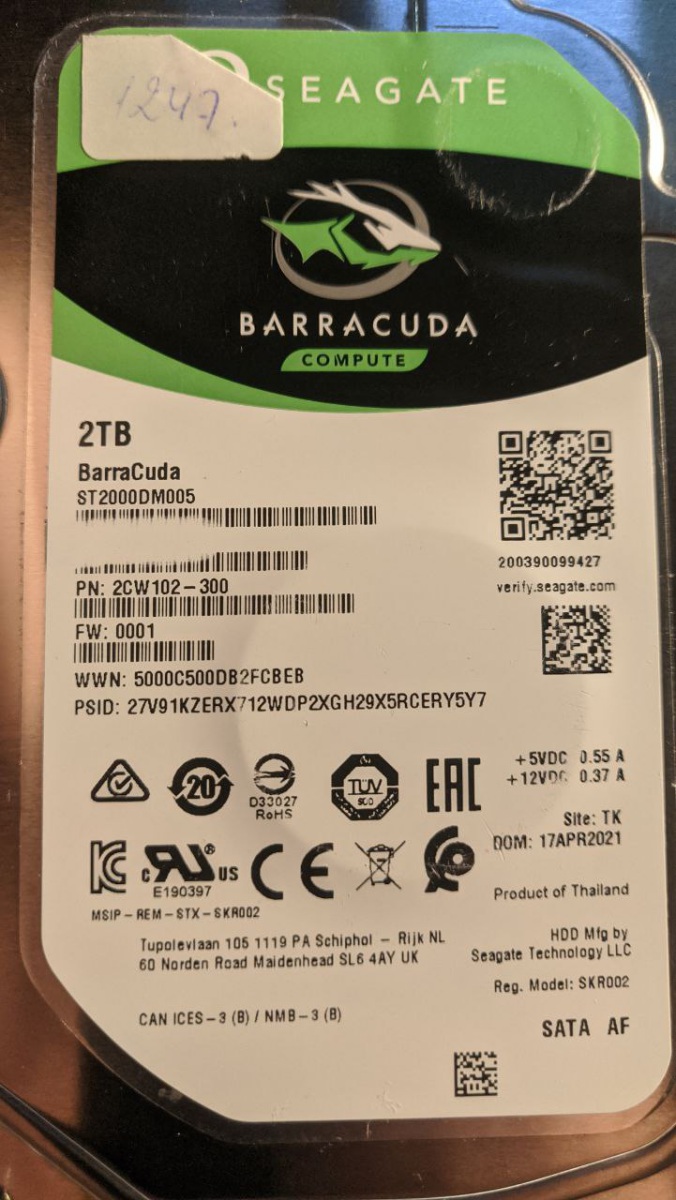

Не ракручиваеться жесткий диск seagate st2000dm005

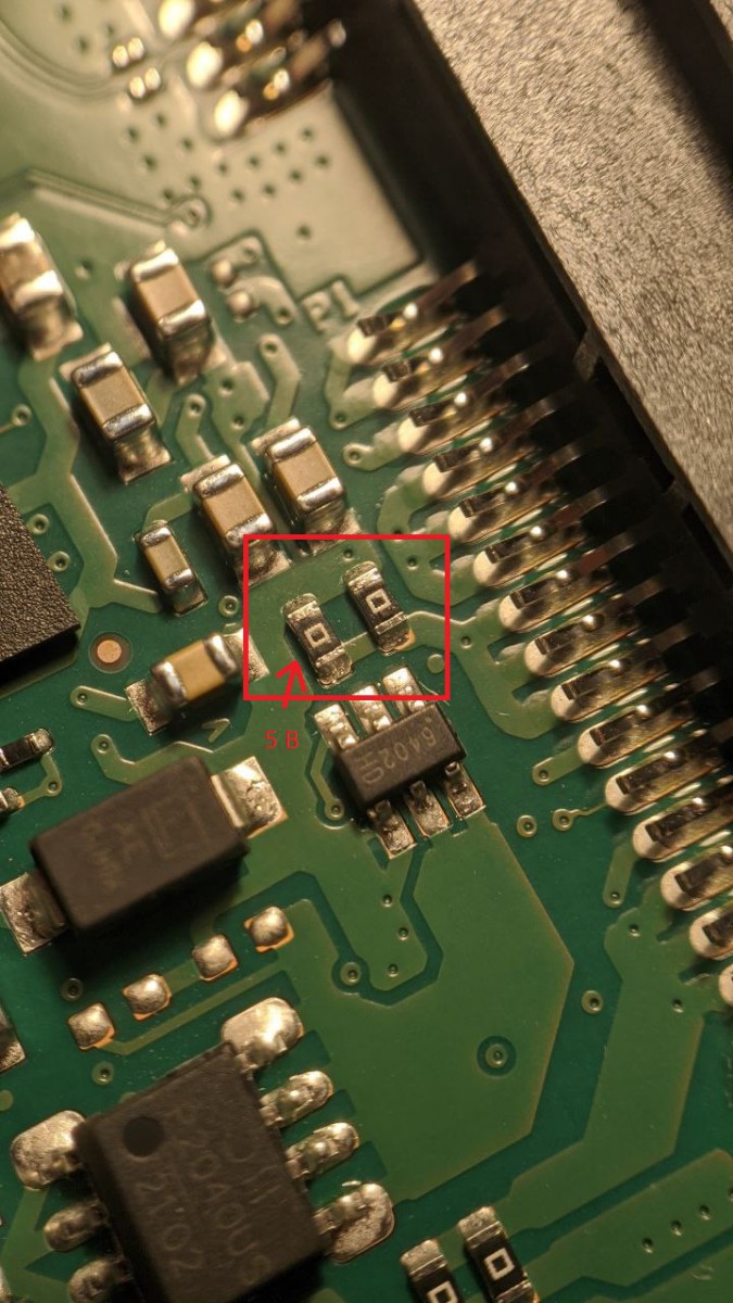

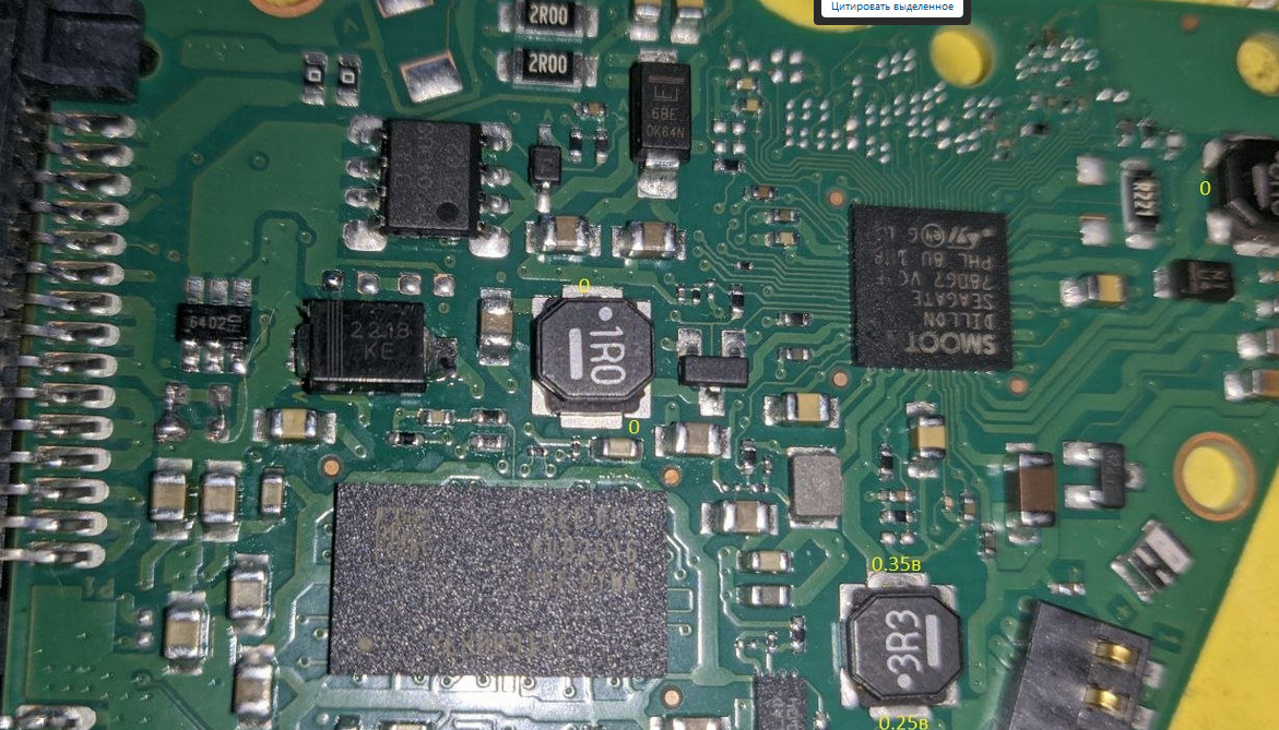

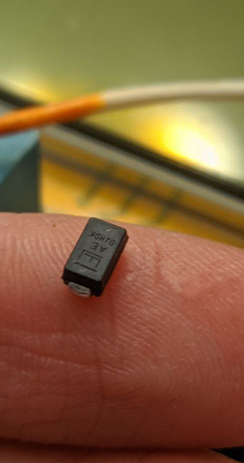

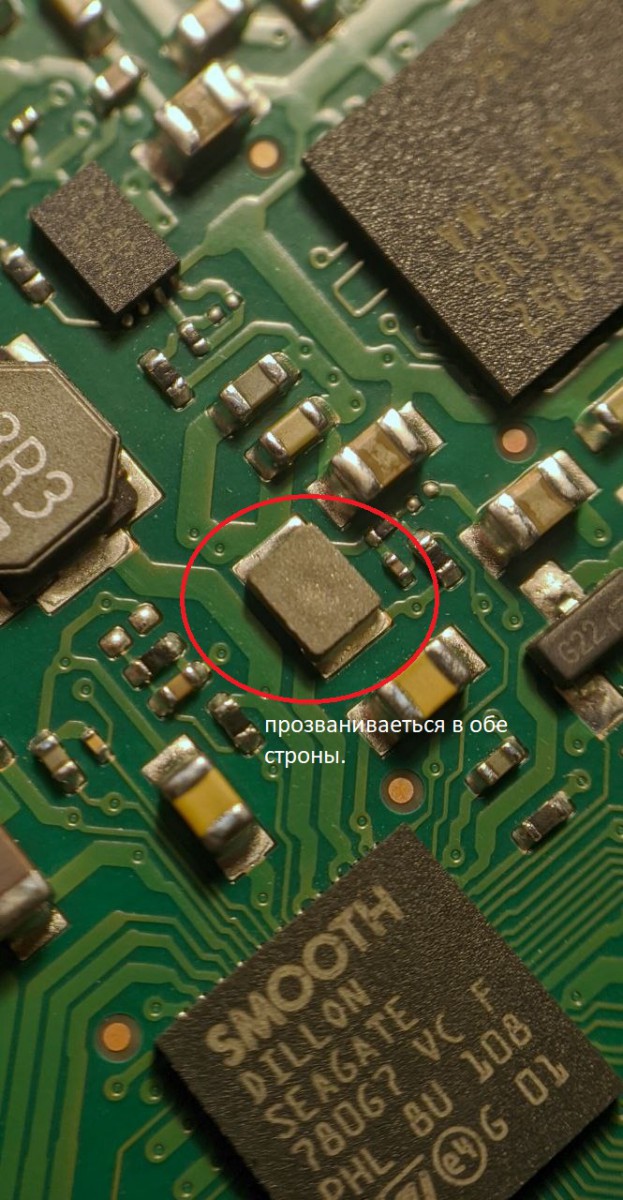

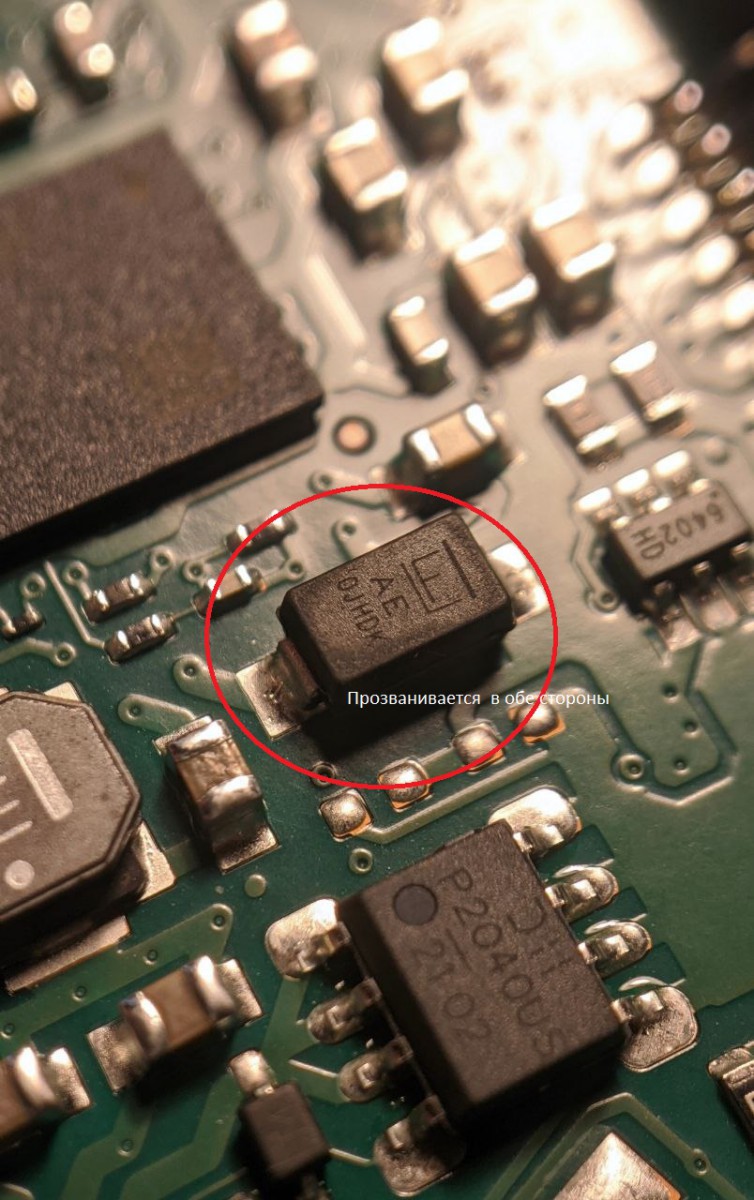

Здравствуйте, Не раскручиваться жесткий диск seagate st2000dm005 нашел проблему не приходит 5в пробиты 2 нуливика + нашел два компонента которые прозваниваются , 12В ок, подскажите что это за детали один вроде как стабилитрон но это не точно а серый хз что это см фото.

Пробит Супрессор
Сообщения: 17941
Сообщение #3 От 04/05/2023 01:13 цитата
По 5 вольтам лишку прилетело.На последней фотке катушка она должна звониться в обе стороны.
Резики заперемычить супрессор временно выкинуть и попробовать запустить.Мож ещё что сгорело.

SMAJ5.0CA, Диод защитный от перенапряжения - TVS (супрессор) 5В включение 9.2В
Тут что то непонятно он включается от 9 вольт тогда от него толку мало.
Чип предохранитель это предохранитель для смд монтажа
https://radioskot.ru/publ/nachinajushhim/smd_predokhraniteli/5-1-0-1675
