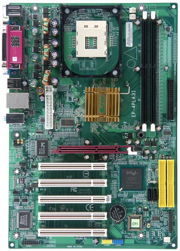

В системнике слетел БП(IW-p300a2). Причина выхода из сторя БП вытек кондер+после транса стабилитрон, по дежурке выскочило 9 вольт. Бп подняли... При подачи питания на мать EP-4PCA3I она сразу заводится секунд на 5 и выключается, после этого на power нет реакции. При вынимании памяти или видео все ок, пипикает. Поскажите куда копать.. С ремонтом, именно, матери пока не сталкивался..

Смотри чип мониторинга Winbond W83627HF !!! На PS-ON плата обязательна должна отреагировать ,должен закрутится куллер и загорется POST индикатор,если этого нет значит нете выводы .PS-ON зеленый или серый №14

Плата очень крутая улыбка на ней post индикатор даже не предусмотрен... PS-ON втечении дня проверю.. Мог и ошибиться...

На EP-4PCA3I POST индикатор должен стоять .А насчет спецов знаю я их,я сам брал в сервис центре сломанные мамки которые они немогли сделать и %30 удавалось поднять.Недавно брал у них EpoX EP-4PDA3I из 4штук 2 сделал,хотя все были в дрыск распаяные и перепаяные.

Индикатора нету... недовольство, огорчение
  ep-4pla3i_p.jpg  195.61 КБ  Скачано: 2278 раз(а)

ИМХО, CA и LA - разные модельки, i848 и i875 чуть отличаются смех

Бп заводиться... Мать молчит ни каких звуков ничего... Работает куллер. На pci есть напряжение на винте тоже.... Заберу на работу там цилоскопом гляну, че где есть!! Возникает плохое подозрение, что умер Winbond. По плате так понял, что дежурка напрямую идет на него...

Если сгорел мост то пикать недолжна.Потрогай южный мост пальцем если сильно греется то кердык ему,если нет меняй Winbond.

Мост жив! А Winbond готов, греется как печка... Где теперь его купить, или снять-хз классно! Воздушная станция есть...
Тему можно Закрывать!! Все ясно...
