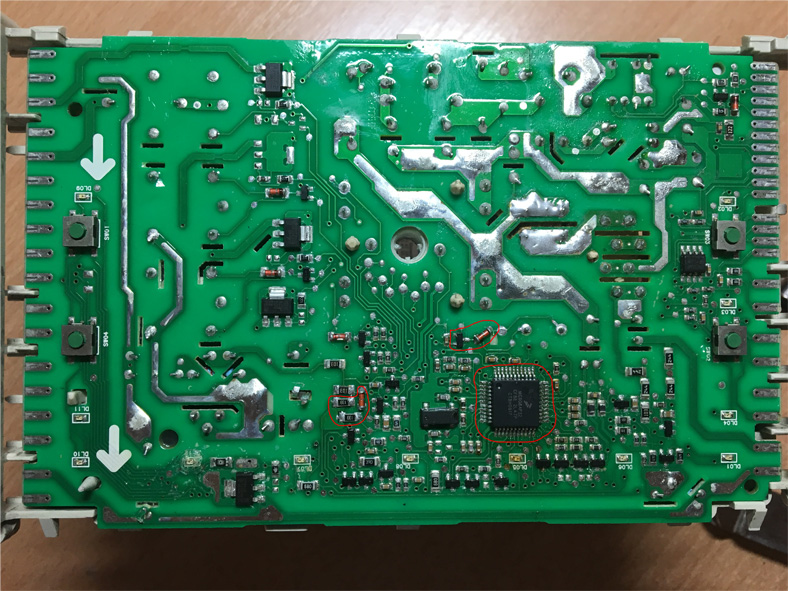

И так, небольшой отчет НЕ МАСТЕРА по ремонту СМА.
Так, как стиралка уже в строю и все было сделано своими руками, можна подвести итоги.
Фото паяной и отчищеной платы прилагается.Все начелось с ошибки F08, и bdd.
Были проверены все провода, тэн и пресостат, осталось проверить реле. Но по глупости был убит проц. За проц большое спасибо учаснику форума mehanic.
И з того что пришлось заменить это: транзистор A6J(DTA143), 2 диода 1N4148, 2 резистора 13кОм(обведено на фото).
Цвиточег, что касается твоего сравнения с кухней то это совсев неправильно. Недосолил, не проблема, каждый может досолить по своему вкусу. Нет уксуса, будет лимонный сок или наоборот и тд. В електронике так нельзя, или же ты так чиниш СМА, недопаял, не проблема, пусть допаяют сами, нет симистора, будет транзистор!!!
Цвиточег, во мастер пошол, скнара, за копейку удавится, это в первую очередь касается тебя.
Может ты и мастер но никак не профессионал, так как проффесионалы не занимаются критикой и осуждением а делают свою работу, разве что ты проффисионал по критике и хамству.
И если тебе нечем помочь, будь добр, проходи мимо, и не занимайся словесным поносом.
Так как СМА целиком и полностю выполняет свои функции, тему можно считать решонной и закрытой.
